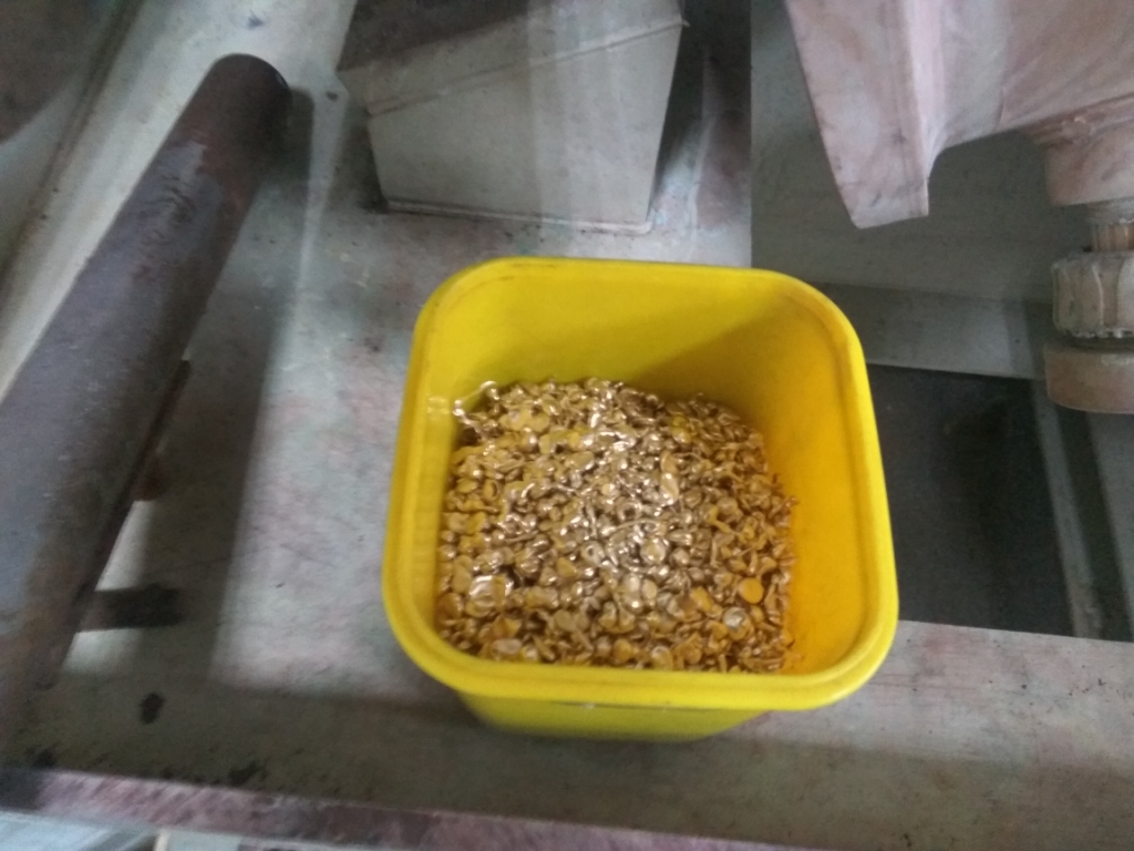

Дневник химика аффинажа (золото и серебро) / Diary of Refining Chemist (Gold and Silver)
Работа - ч.11 / Work
http://chemistry-chemists.com/N3_2022/C ... -L1-9.html

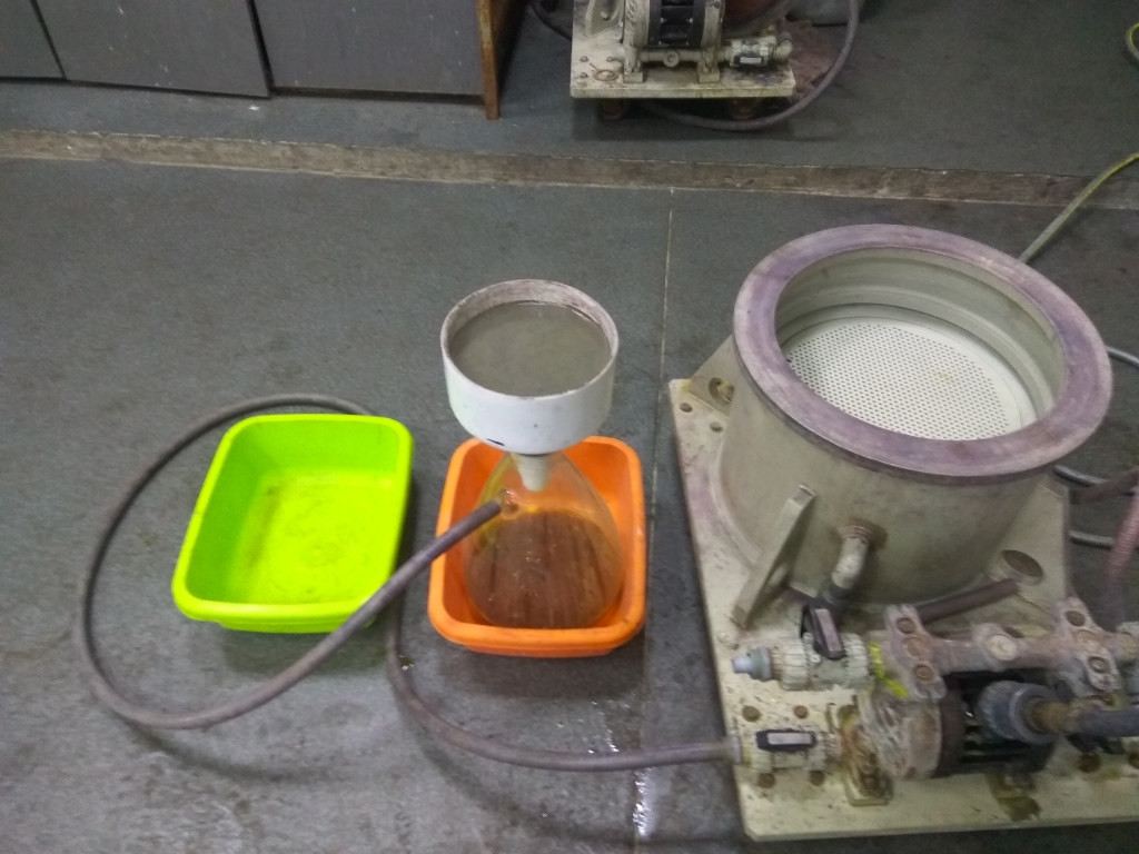

Работа - ч.12 / Work
http://chemistry-chemists.com/N3_2022/C ... L1-10.html
Работа - ч.13 / Work
http://chemistry-chemists.com/N3_2022/C ... L1-11.html
В обеих частях - описаны аварийные ситуации, а именно - растворение золота, осажденного из раствора, - в этом же растворе без видимой причины.

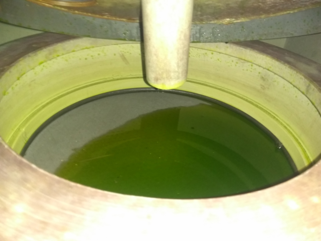

- Вы такое видели (фото)?
- А что это? Краска?
- Ага - газообразная...
- Лисий хвост?
- Да.
- А то - вытяжная труба?
- Да - я сам выключил вытяжку, чтобы в вентиляцию не засосало золото.
(анонс одной из ближайших частей)

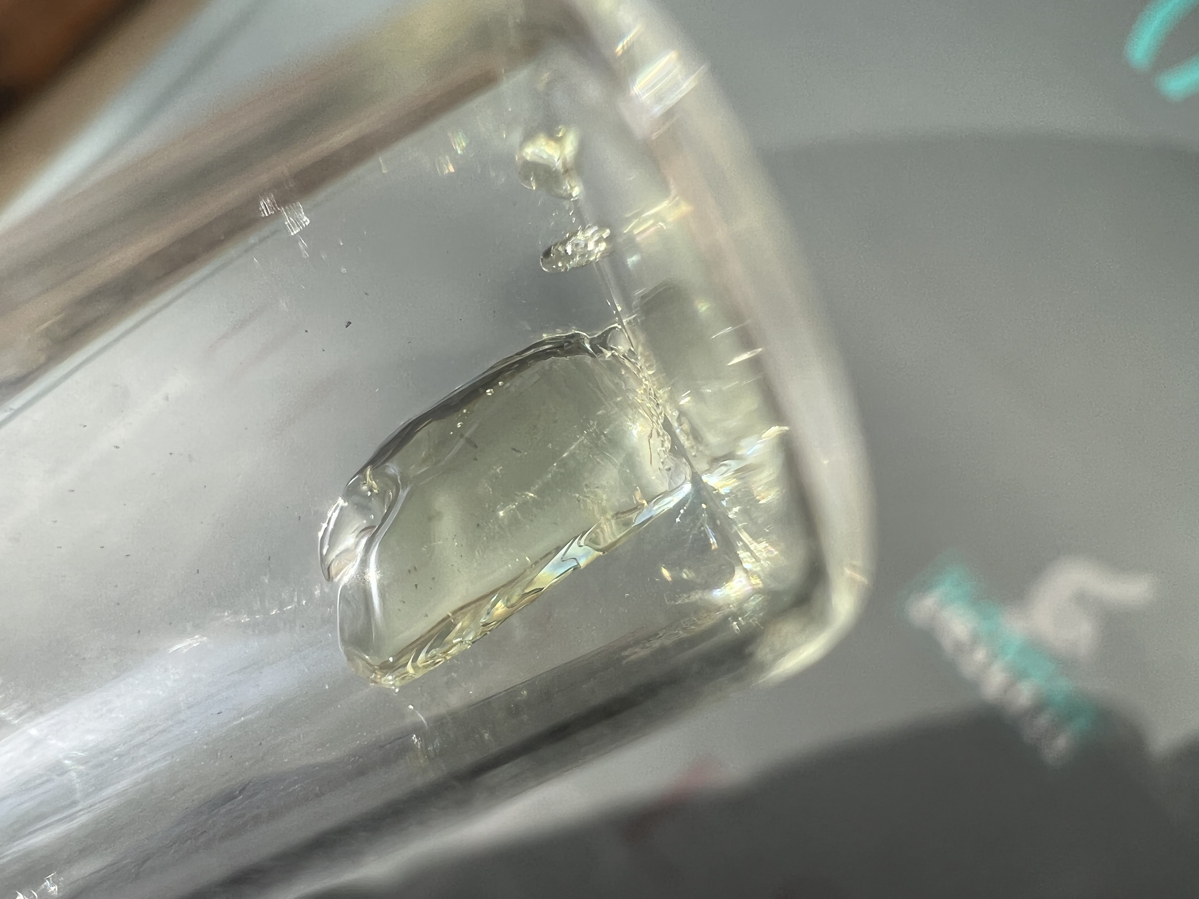

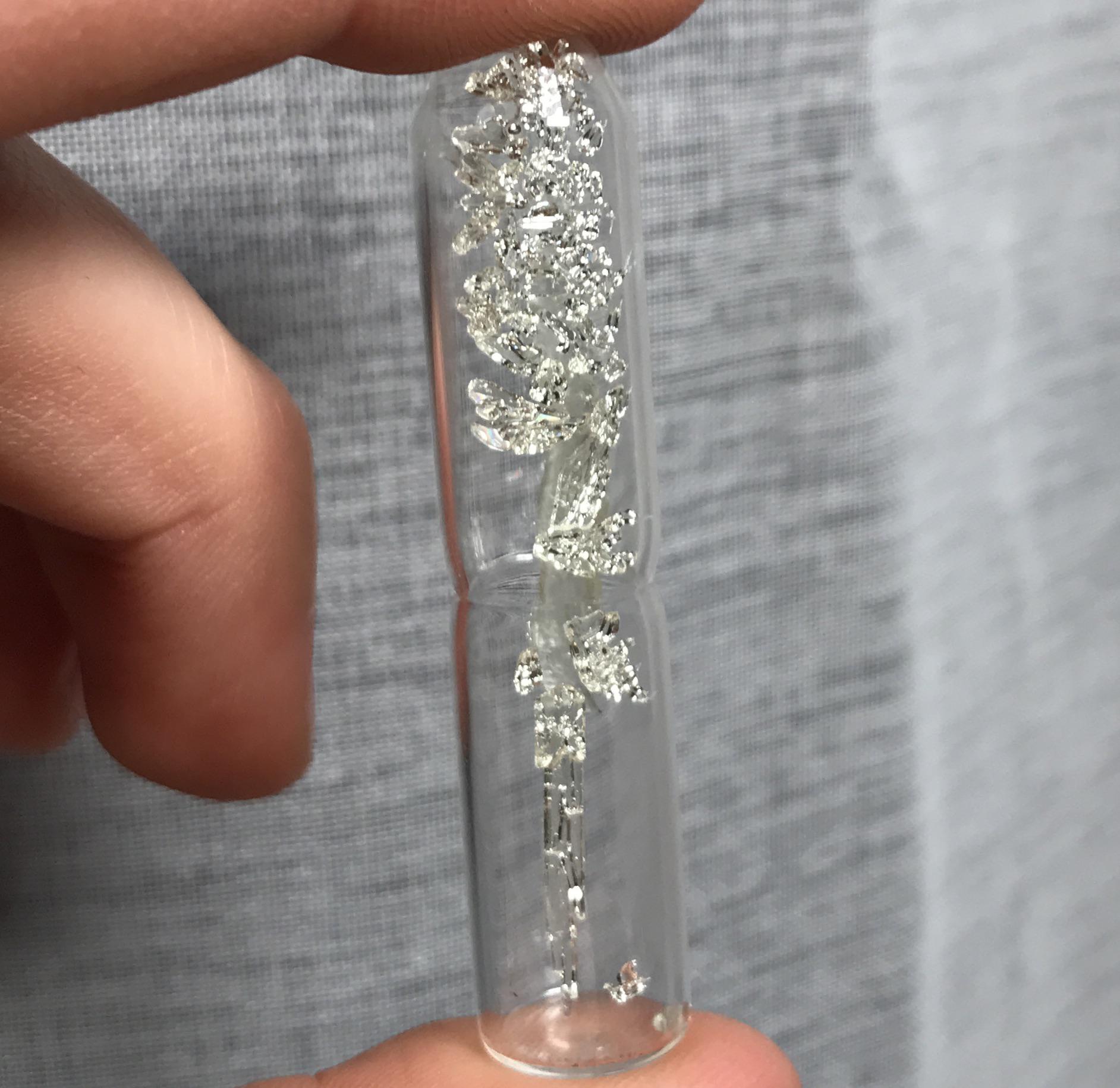

I want to start osmium chemistry. I think what can I do with the oxide? I want something interesting and I will take any advice.
just more photos of tetroxide:
 Post subject: Re: Серебро, золото, платиновые металлы (химия, выделение)
PostPosted: 06 Sep 2022 15:57
Posts: 69184
Unfortunately, the situation with osmium is the same as with mercury: everyone is trying to replace them with other metals. Both in industry and in the laboratory.

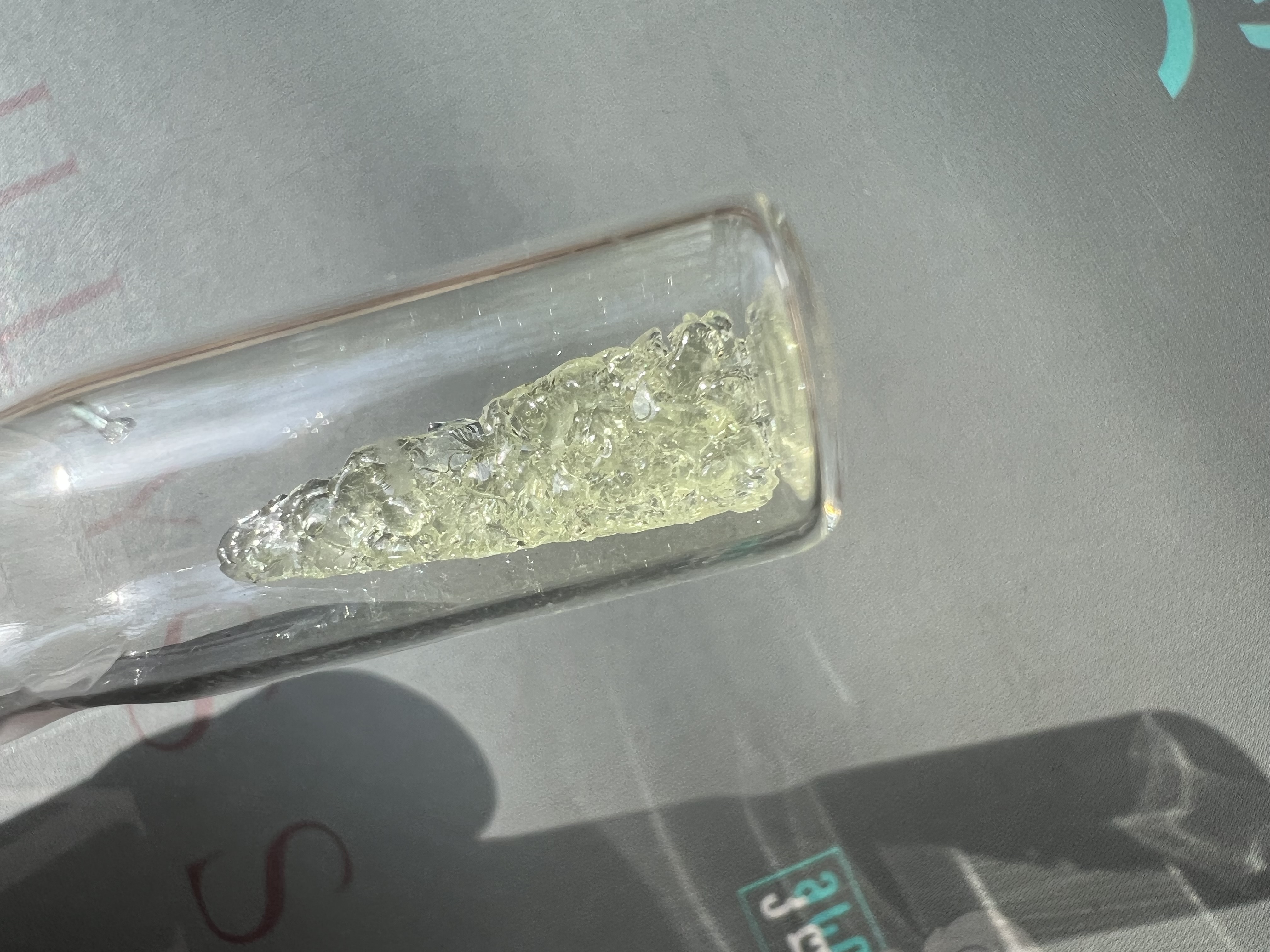

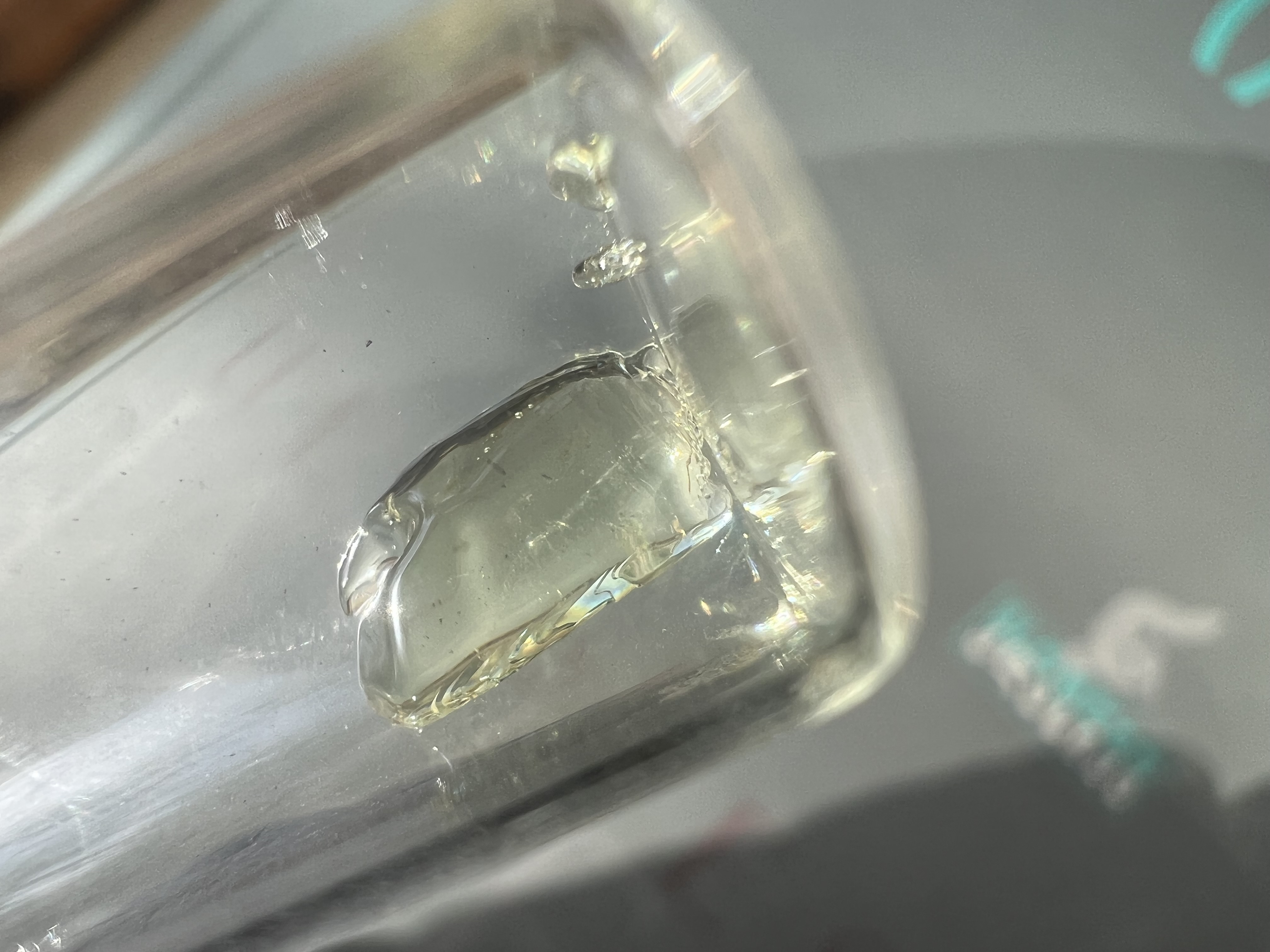

Тетраоксид осмия - оксид осмия(VIII)
You have seen it in textbooks and here it is: The highly toxic Osmium Tetroxide (OsO4) used for the dihydroxylation of alkenes

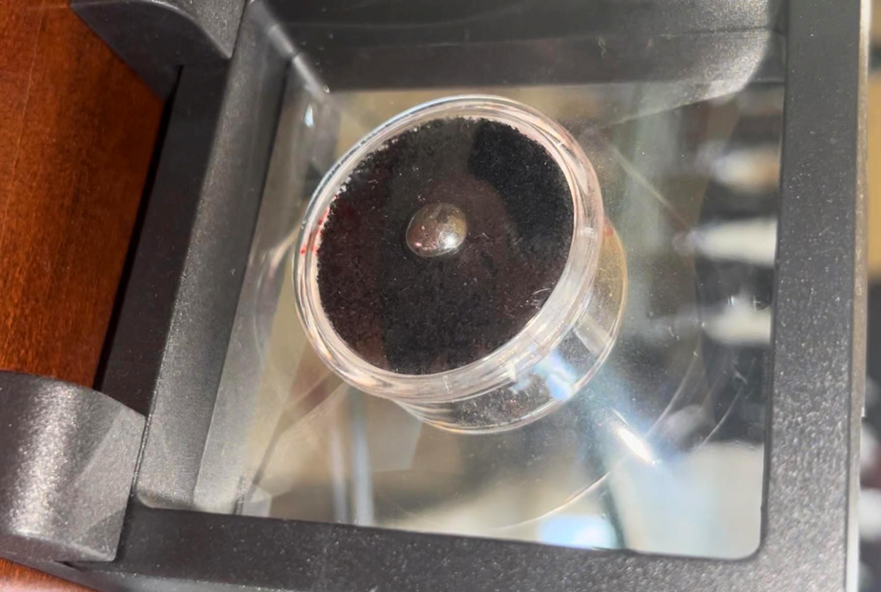

Pure Ruthenium Metal Bead

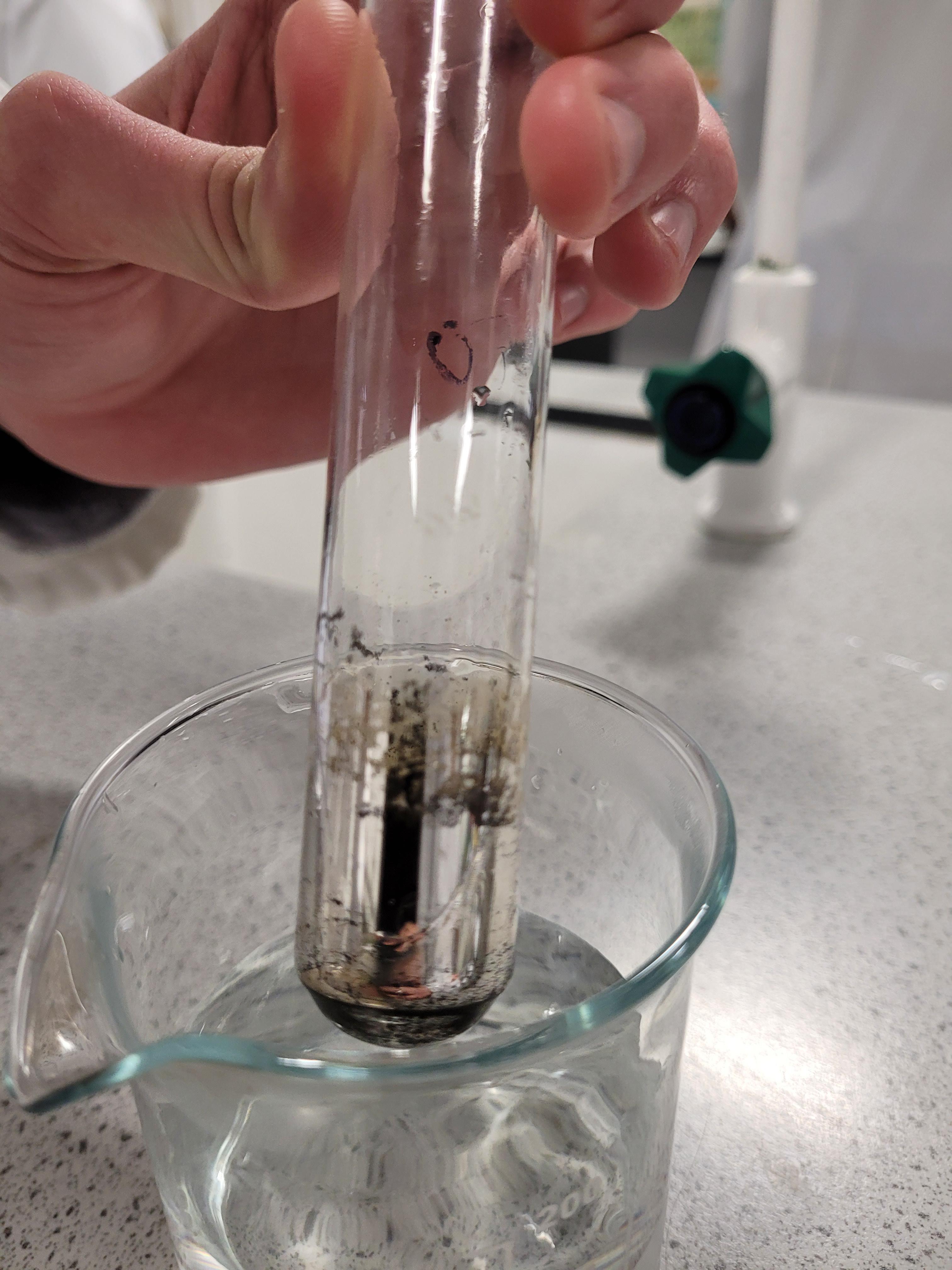

I did tollens' silver mirror for the first time today
