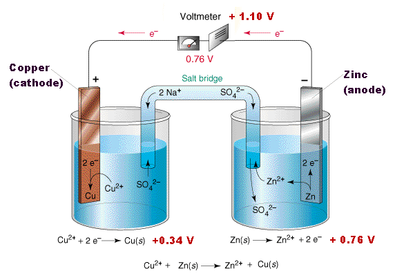

Гальванический элемент медь - цинк - серная кислота (ч.2)
http://chemistry-chemists.com/N7_2014/C ... .html#1002

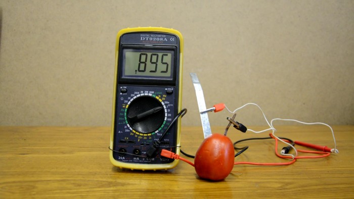

Фруктовая батарейка
http://chemistry-chemists.com/Video/Fruit-battery.html

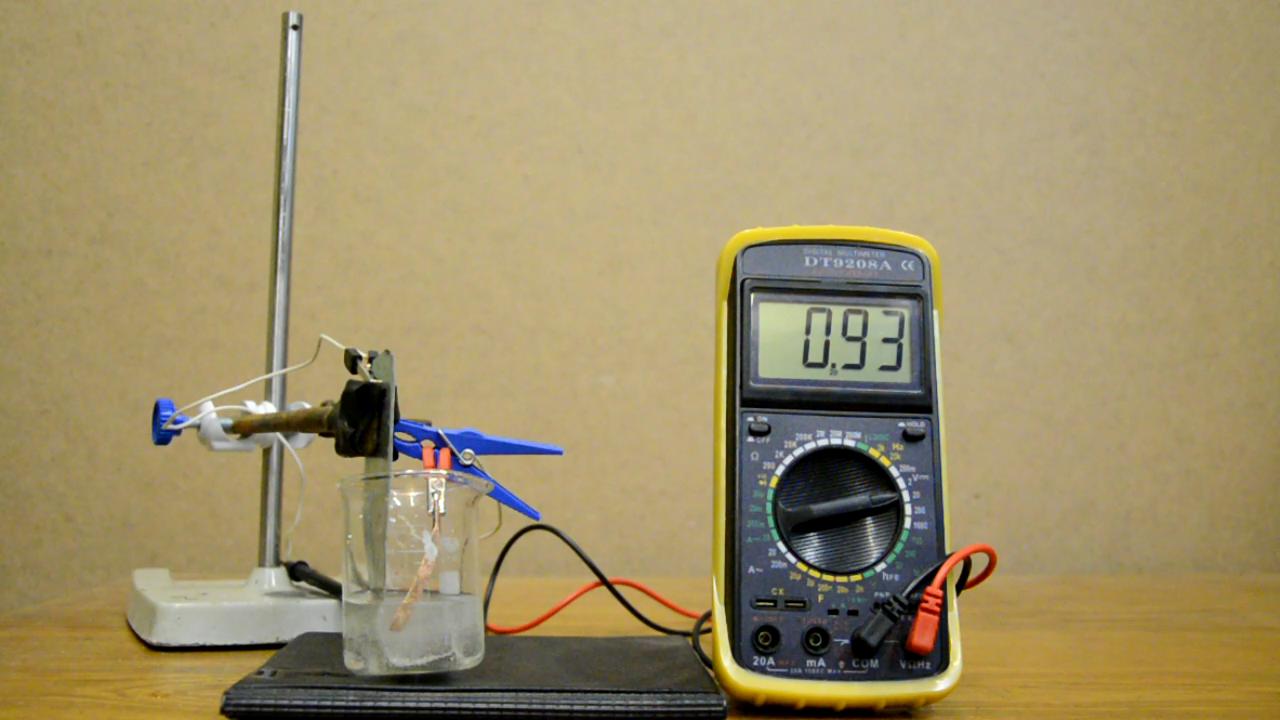

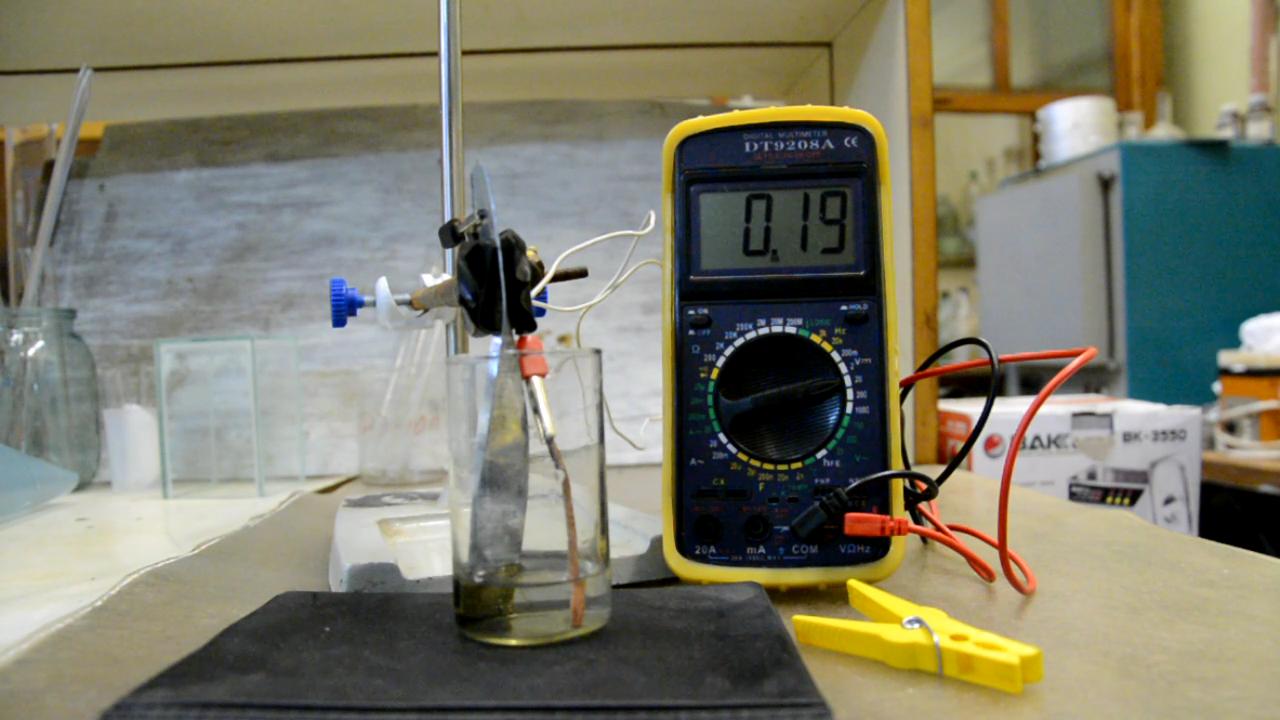

Гальванический элемент медь - цинк - азотная кислота ч.3
http://chemistry-chemists.com/N7_2014/C ... -P8-3.html
 Post subject: Re: Батарейки. самодельные и заводские
PostPosted: 19 Nov 2014 17:15
Значит в водных растворах ион NO2+ более слабый окислитель чем H+
PostPosted: 19 Nov 2014 18:25
Joined: 14 Sep 2010 15:17
Posts: 234
Location: Пермь
Сомневаюсь, что в 20% азотной кислоте есть хоть сколько-нибудь катиона нитрония
PostPosted: 19 Nov 2014 18:39
Posts: 69198
Однозначно нет - для этого молекулу азотной кислоты нужно сначала протонировать, потом - обезводить. Для а) и б) нужна онцентрированная серная кислота.
PostPosted: 19 Nov 2014 20:50
Причина низкого потенциала?
Окислителем выступает преимущественно азот, а не водород?
Да еще и сильная поляризация электродов имеет место.
PostPosted: 19 Nov 2014 20:56
Posts: 69198
Думаю, тем что окислителем выступает ион нитрата и он забирает электроны с обоих электродов.
Но это только догадка - поэтому в статье я ничего не написал насчет объяснений явления.

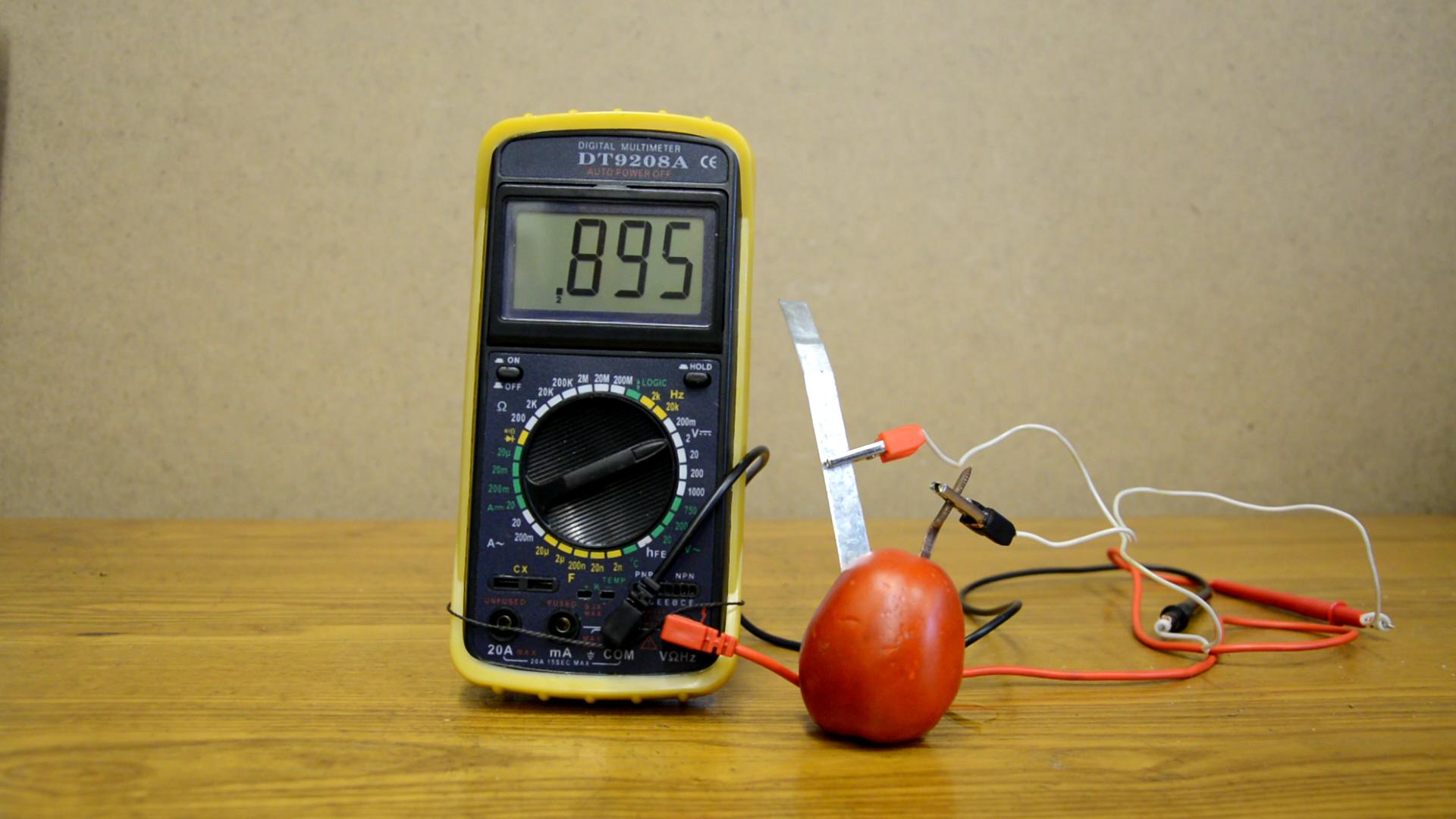

Батарейка из фруктов и овощей
http://chemistry-chemists.com/N7_2014/C ... -P8-4.html

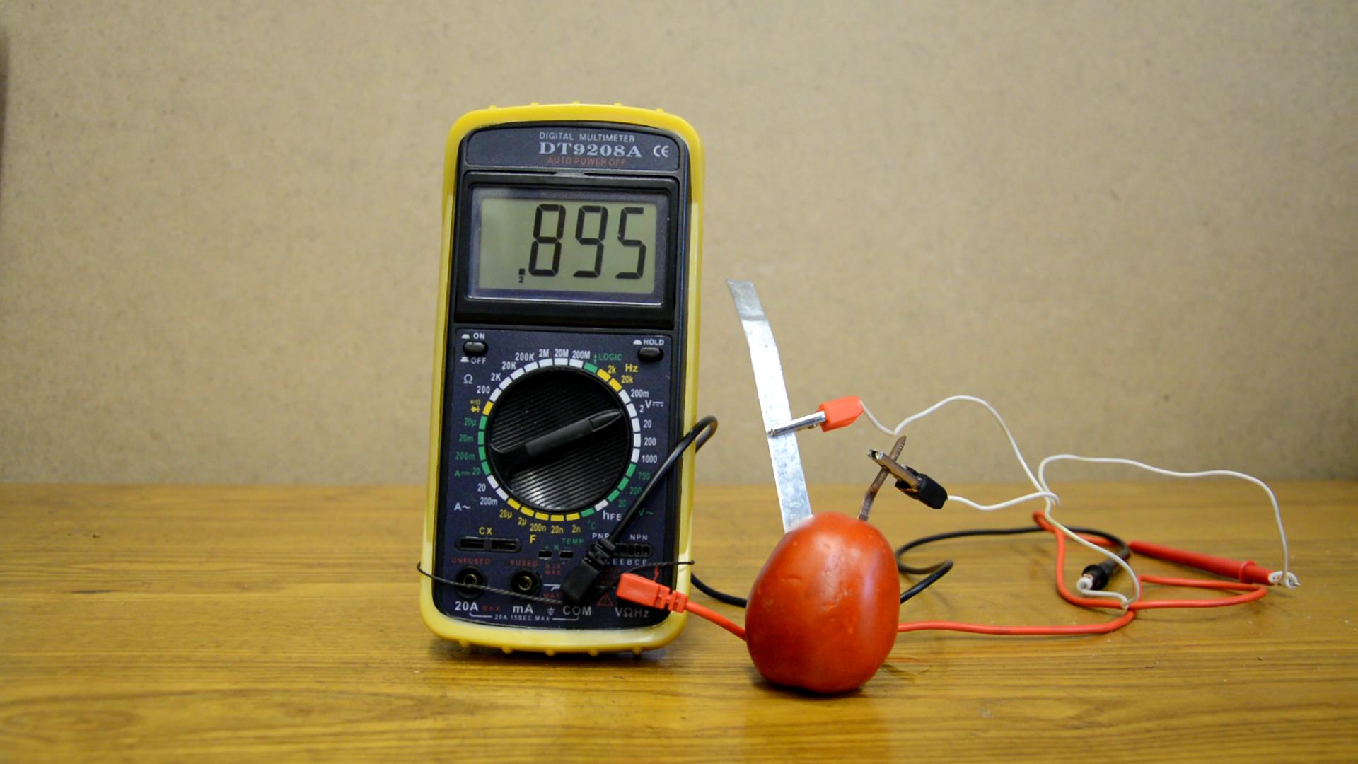

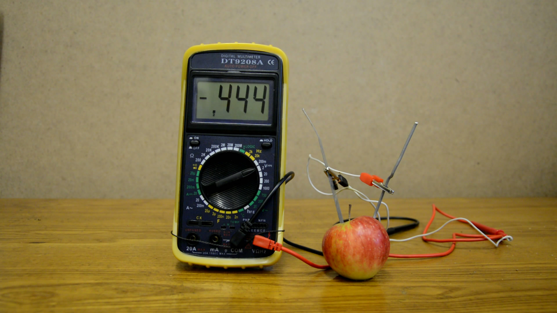

Фруктовая батарейка (алюминий)
http://chemistry-chemists.com/N7_2014/C ... -P8-5.html

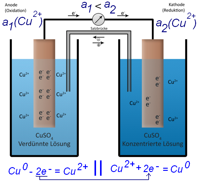

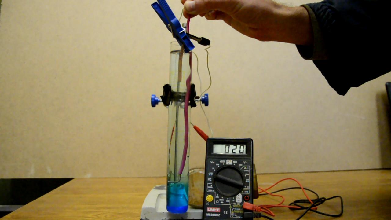

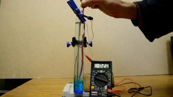

Концентрационный гальванический элемент ч.7
http://chemistry-chemists.com/N7_2014/C ... -P8-7.html
почему-то написание этой статьи далось очень тяжело.
PostPosted: 01 Dec 2014 21:49
Мда. Чтобы вытянуть 1 В из такого элемента: с1 = 2 моль/л (насыщенный раствор)
с2 = 2*10-34 моль/л (разбавленный раствор) :ap:
PostPosted: 01 Dec 2014 22:03
Posts: 69198
Это еще полбеды - учитывая, что медь со стороны разбавленного раствора сама растворяется: через долю секунды в приэлектродном слое будет уже 0.1 М, если не больше...
PostPosted: 01 Dec 2014 23:03
Теоретически, пока с одной стороны чистая вода, первое мгновение элемент должен давать бесконечно большое напряжение :))
