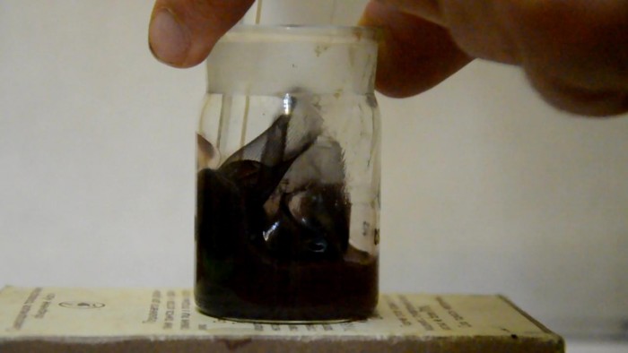

Для начала:

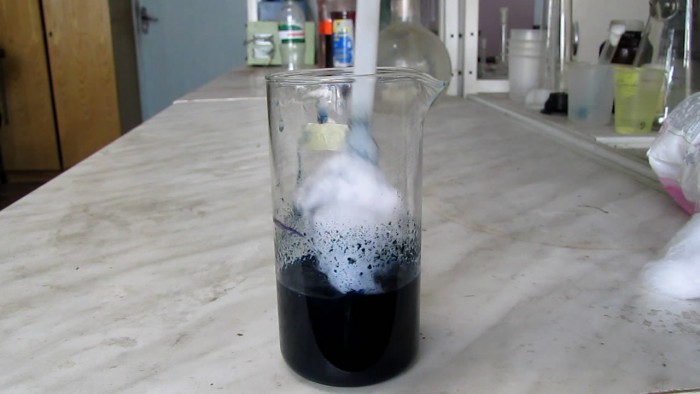

Реактив Швейцера и растворение целлюлозы
http://chemistry-chemists.com/N8_2013/C ... -P1-1.html

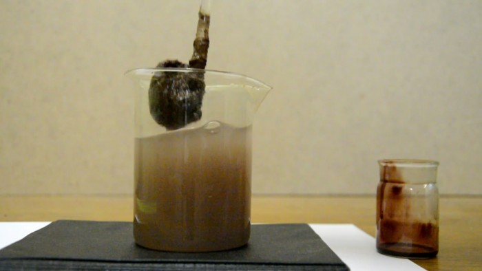

Эх, нужно было попробовать выдавить раствор целлюлозы в кислоту через шприц, может бы получилось некое подобие нити.
 Post subject: Re: Эксперименты с Полимерами и Мономерами (в т.ч. - природн
PostPosted: 10 Oct 2013 18:59
Posts: 69316
Я немного раствора оставил - специально для этой цели, но когда дойдут руки - не знаю
(сейчас от меня хотят сорбции иттрия "с сегодня на позавчера", хотя я еще не успел поставить сам метод анализа).

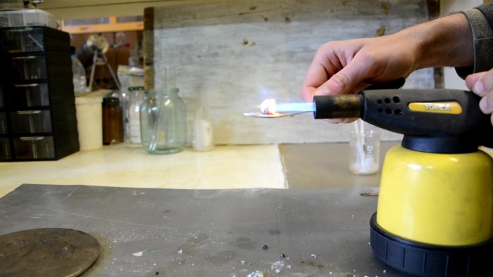

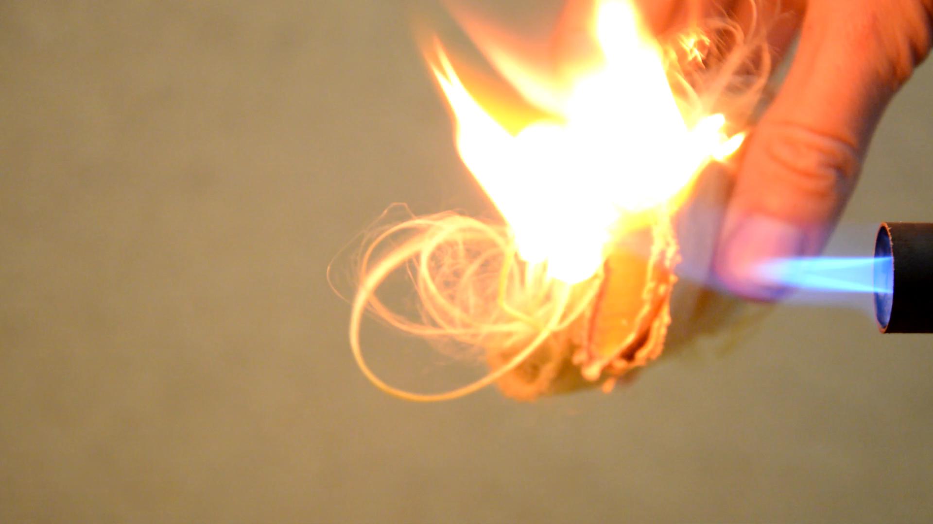

Горит ли Кевлар (пара-арамид)?
http://chemistry-chemists.com/N6_2014/C ... -P8-1.html
PostPosted: 30 Sep 2014 04:44
Большей термостойкостью обладают полиимиды, например каптон, применяемый в компьютерных шлейфах - прозрачная плёнка от жёлтой до коричневой с медными дорожками. Каптон не прожигается сигаретой, имеет довольно высокую теплопроводность.

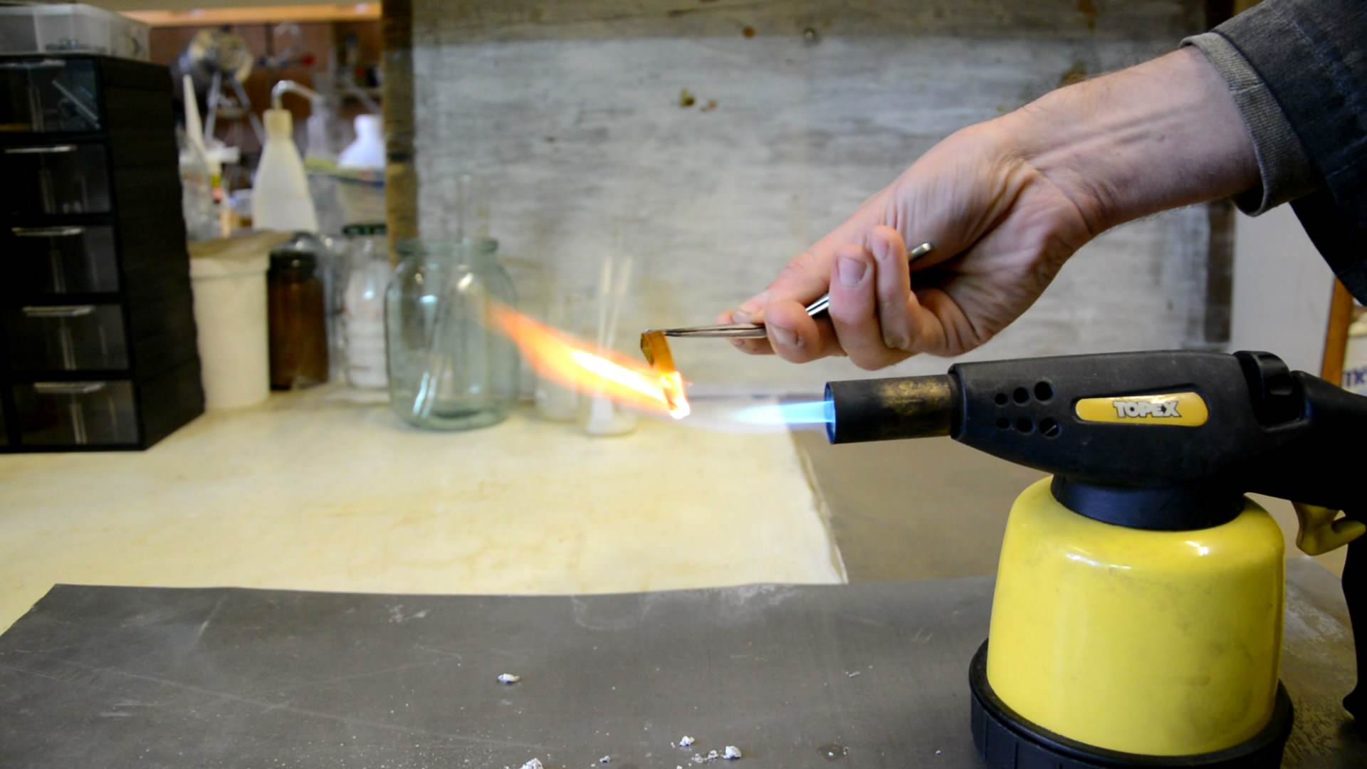

Полиимид и пламя
http://chemistry-chemists.com/N6_2014/C ... P12-1.html

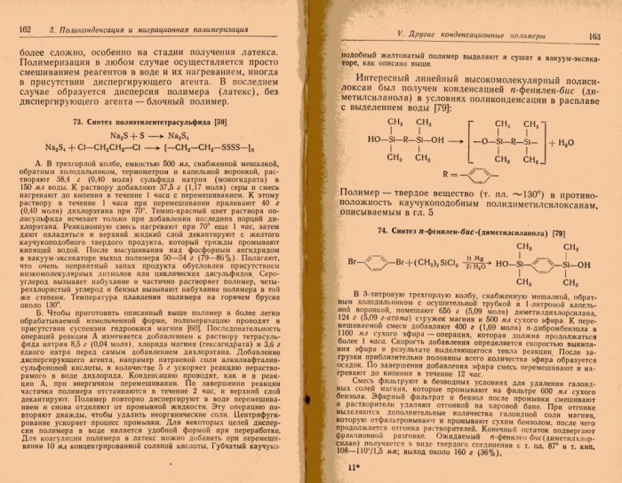

Очень любопытный полимер - [-CH2-CH2-SSSS-]n
У. Серенсон, Т. Кемпбел Препаративные методы химии полимеров (1963) viewtopic.php?p=11216#p11216

Я давно читал о таком, вот только не помню где. Даже как-то пробовал, но ничего путевого не вышлою

А как его из колбы потом достать? Или при промывке кипящей водой он гранулируется.

Трудно сказать: не знаю ни одного человека, который бы это успешно воспроизвел. Возможно, полимер осторожно нагревают до плавления и выливают.

У меня получался сгусток, эммм, грязных зерен. я ожидал полного застывания, как с резорцином и мочевиной, поэтому вылил.

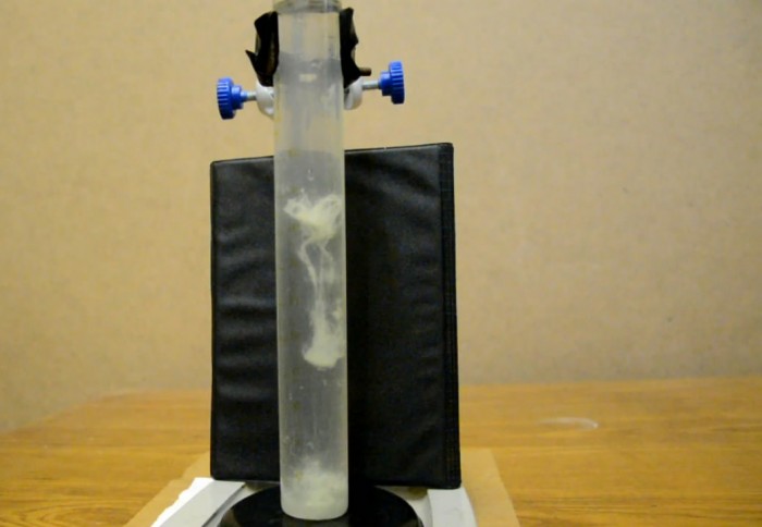

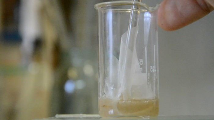

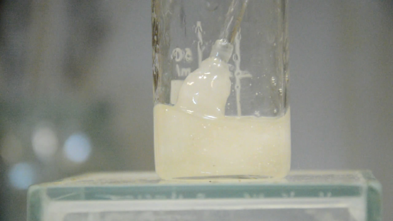

Муравьиная кислота и нейлон ч.2
Выделение нейлона из раствора в муравьиной и монохлоруксусной кислотах
http://chemistry-chemists.com/N7_2014/C ... -P9-2.html

Растворение нейлона в муравьиной кислоте ч.1
http://chemistry-chemists.com/N7_2014/C ... -P9-1.html

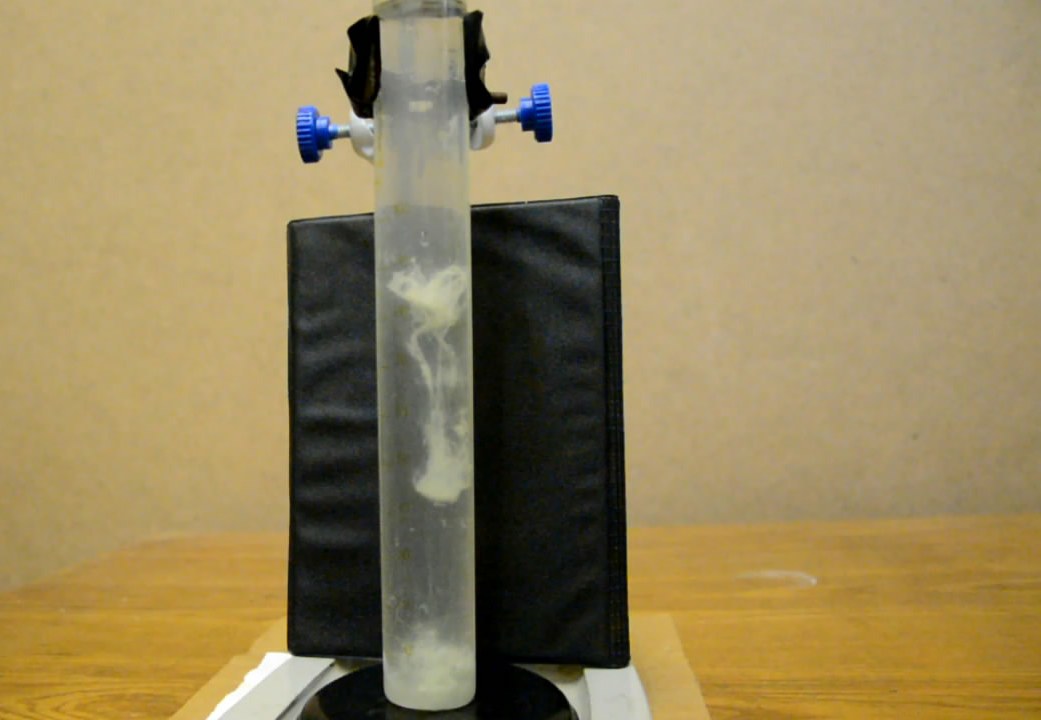

Выделение нейлона из раствора в муравьиной кислоте ч.3
http://chemistry-chemists.com/N7_2014/C ... -P9-3.html

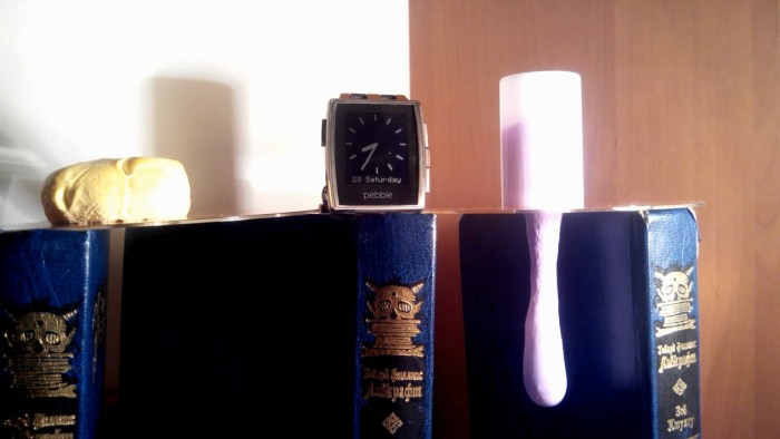

Неньютоновская жидкость (как сделать хендгам) ч.1
http://chemistry-chemists.com/N2_2015/C ... P18-1.html

Неньютоновская жидкость (хендгам - испытание) ч.2
http://chemistry-chemists.com/N2_2015/C ... P18-2.html

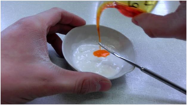

Где-то на форуме давили ссылку на видео, где мужики пытались сделать бронежилет из неньютоновской жидкости. Эксперименты их окончились безуспешно, но мне идея понравилась - провести этот опыт вместе с детьми.
Чуток повеселились.
Похоже, что жидкость (кстати делал, как обычно, из крахмала) всё же затвердела, но твёрдость оказалось не столь высока, и пуля легко прошла на вылет.
http://youtu.be/i9HxDdzEFQ0
