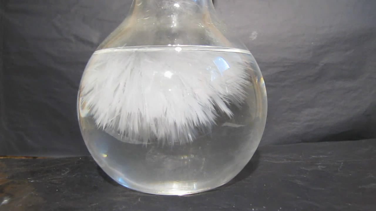

Кристаллизация пересыщенного раствора ацетата натрия ("горячий лед")
Crystallization of supersaturated solution of sodium acetate ("hot ice")
ч.1:
Кристаллизация пересыщенного раствора ацетата натрия: раствор был приготовлен семь лет назад
Crystallization of supersaturated solution of sodium acetate. This solution was prepared seven years ago
http://chemistry-chemists.com/N7_2016/C ... -P5-1.html
Crystallization_of_supersaturated_solution_of_sodium_acetate-29[1].jpg [ 77.14 KiB | Viewed 38014 times ]

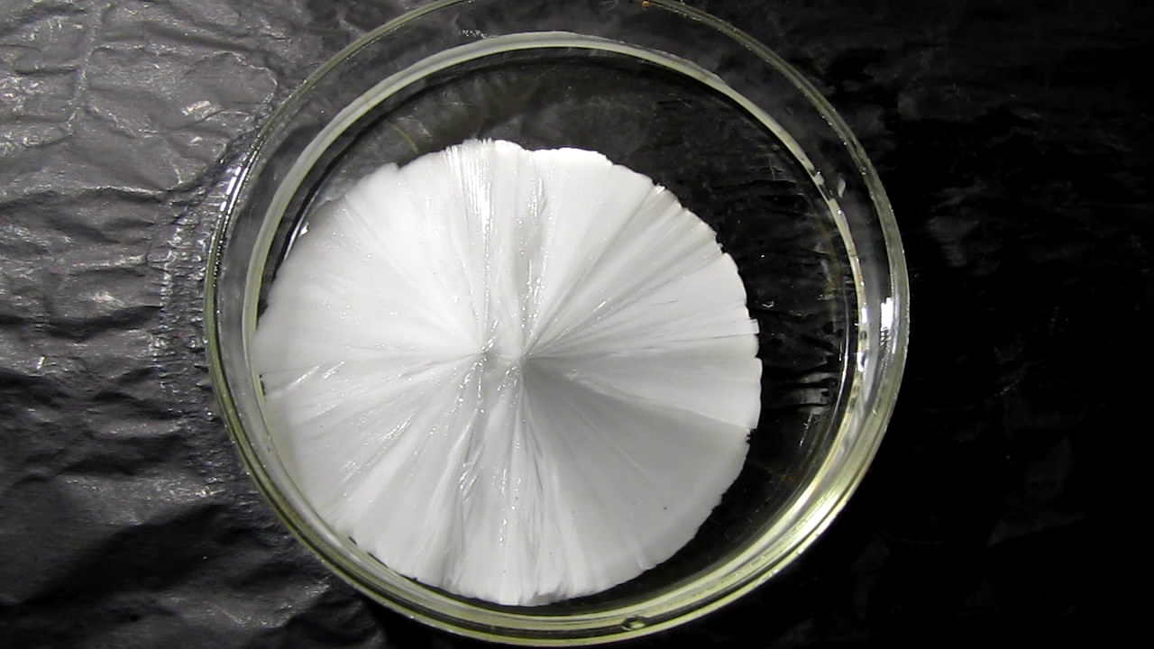

Posts: 69385

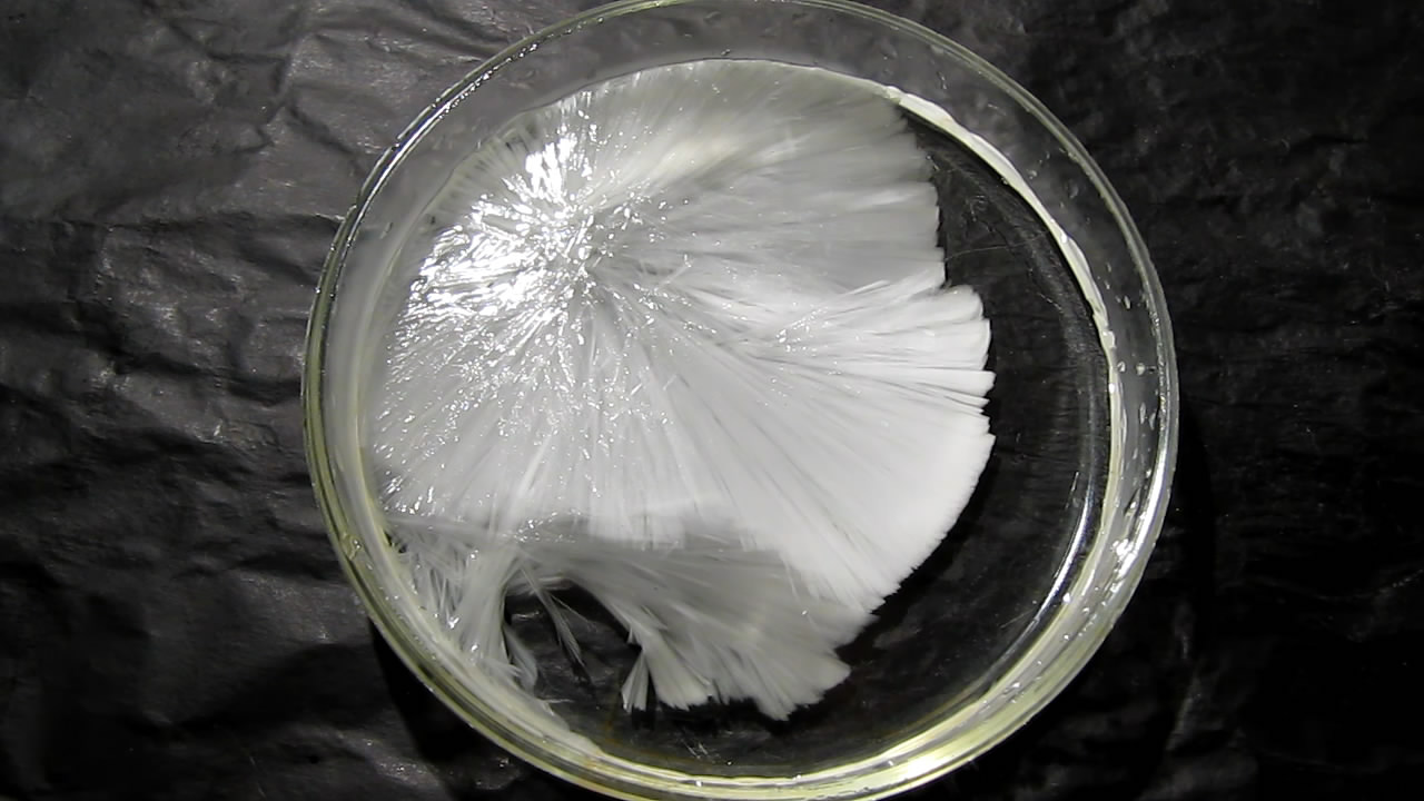

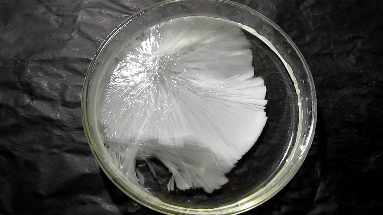

Кристаллизация пересыщенного раствора ацетата натрия в чашке Петри - ч.2
Crystallization of supersaturated solution of sodium acetate in Petri dish
http://chemistry-chemists.com/N7_2016/C ... -P5-2.html
Crystallization_of_supersaturated_solution_of_sodium_acetate-115[1].jpg [ 138.86 KiB | Viewed 37993 times ]
Video

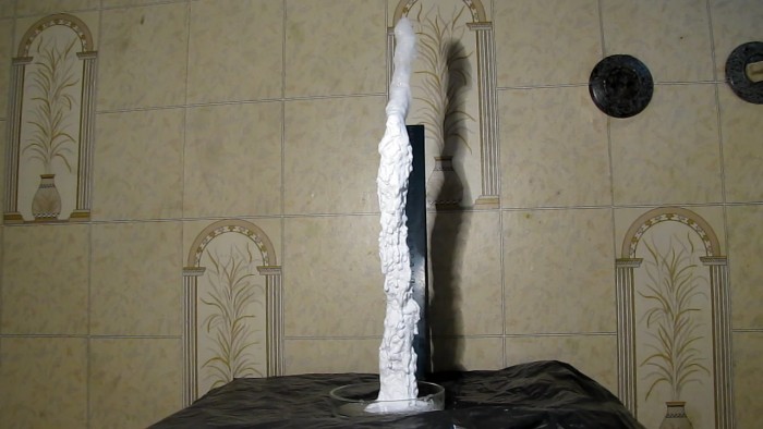

Posts: 69385

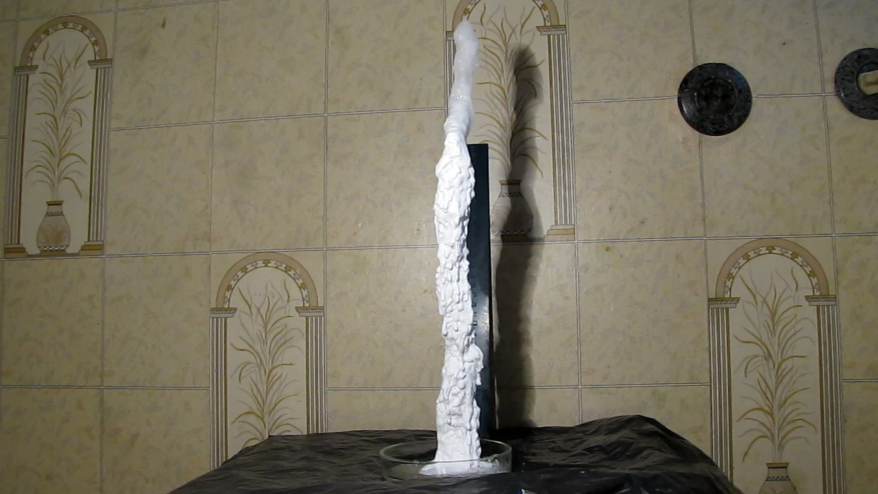

Выращивание сталагмита (используется пересыщенный раствор ацетата натрия) - ч.4
Stalagmite growing (using supersaturated solution of sodium acetate)
http://chemistry-chemists.com/N7_2016/C ... -P5-4.html
Stalagmite_supersaturated_solution_of_sodium_acetate-28[1].jpg [ 141.38 KiB | Viewed 37928 times ]
Video

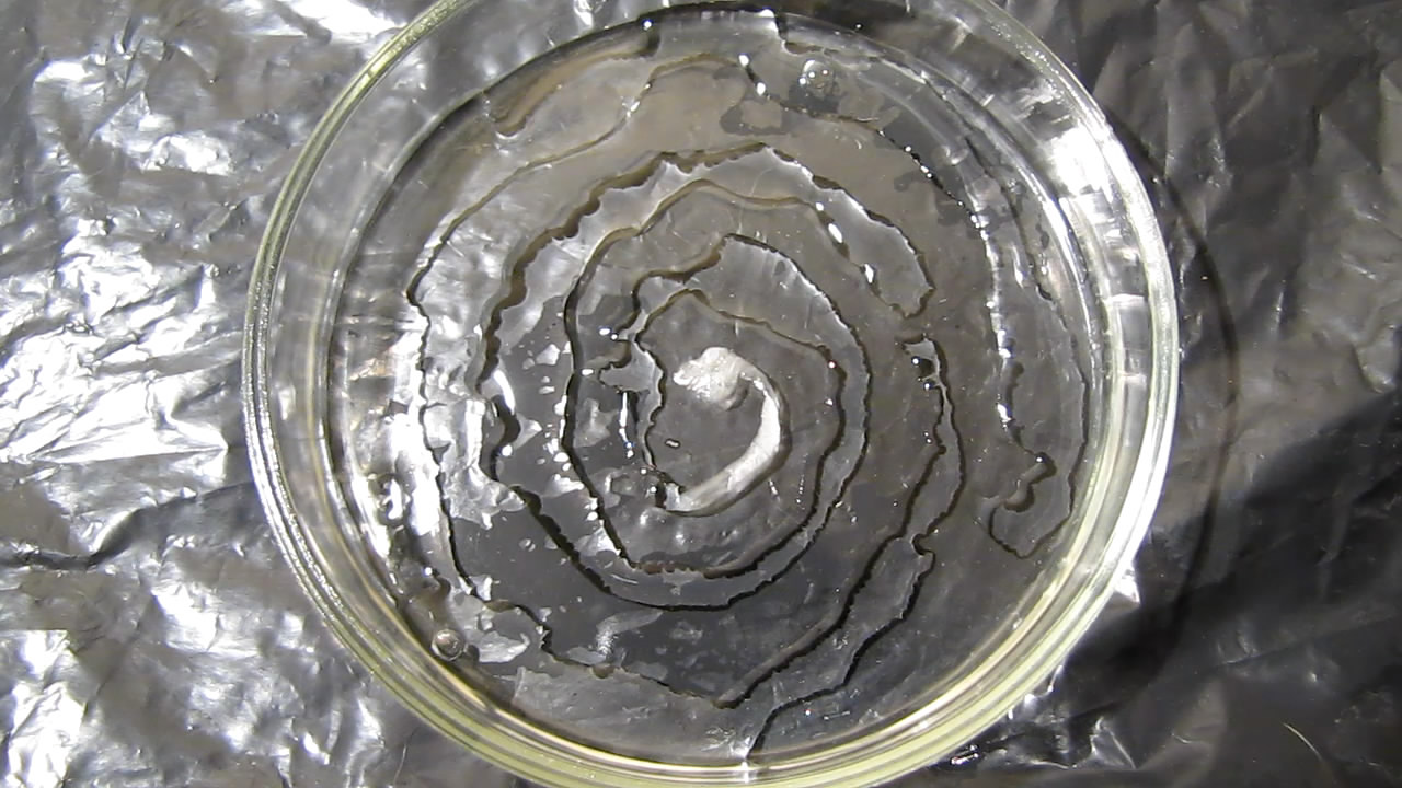

Спираль и кристаллизация (используется пересыщенный раствор ацетата натрия)
Spiral and crystallization (supersaturated solution of sodium acetate)
http://chemistry-chemists.com/N7_2016/C ... -P5-5.html

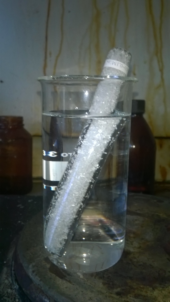

Нашлась банка ацетата натрия 3 водного (чда). Грех было не поиграться в свободное время. Опыты с ним делал давно.
В общем делал все максимально просто - брал термостойкую тс колбу, насыпал туда ацетат, подобрал пробку (силиконовую, ибо нет резиновых). Нагревал на кипящей бане, воды добавлял совсем немного. После кипячения и растворения всего ацетата закрывал пробкой и охлаждал сразу при легком взбалтывании в холодной воде, иногда добавлял лед.
После охлаждения (проба рукой :ap: - еле теплый или комнатной) вносил затравку на конце стеклянной палочки (заранее нагреть на ней кристаллик ацетата, чтобы расплавился и прилип).
Сразу возникает шар и за секунды весь раствор "застывает. Как оказалось можно в процессе разрастания быстро вынуть палочку с "шаром кристаллов" и раствор далее не кристаллизовался.
Удавалось даже два раза вынимать.
При этом на следующий день заметил любопытное явление. При охлаждении начали выпадать иглы кристаллов, были по всему раствору и увеличивались в размерах, но не быстро. Раствор удалось охладить до такой же температуры - еле теплая.
Оказалось, что если в такой "испорченный" раствор внести палочку с затравкой - сразу возникает моментальная кристаллизация с разогревом и раствор застывает! Очень любопытна такая "промежуточная" кристаллизация. Вроде бы затравок множество, плавают по всей толще раствора, но тем не менее. :ap: Показывал даже коллегам, как курьез.
Пробовал несколько раз, получался то "обычный" вариант, то такой "необычный". Все вроде в тех же условиях, только нагревать надо не слишком долго.
Воды в ацетат добавлял первоначально, но совсем немножко, застывал каждый раз в "лед".
Пробовал сегодня немного изменить этот "опыт" - в нагретый раствор в колбе бросил немного твердого ацетата натрия.
Часть его сразу растворилась, другая осталась на горле колбы. Сразу закрыл пробкой и начал охлаждать. Но в этом случае "промежуточной кристаллизации" добиться не удалось - стенки обросли "инеем", в растворе выпадали кристаллы, затравка на палочке ничего не давала. Заметен был разогрев, в итоге все застыло в "лед", но помедленнее.

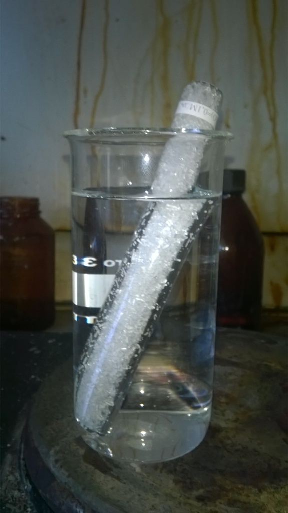

PostPosted: 30 May 2017 05:50
У меня похожее явление наблюдалось в фиксанале тиосульфата натрия. Если запаянный фиксанал погрузить в горячую воду до полного расплавления, а затем каплю раствора, отделённую от общей массы подогреть сильнее, эта капля начинает кристаллизоваться. После охлаждения, при соприкосновении расплава с этим кристалликом, раствор кристаллизуется не весь. Я объяснял это образованием другого гидрата соли, не пятиводного. Если же после расплавления и охлаждения просто пробить дырку в стекле, пентагидрат тиосульфата кристаллизуется полностью, но медленно и с разогревом.

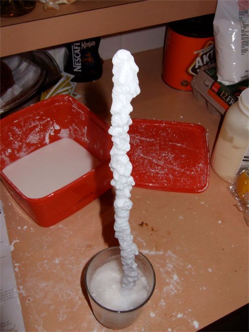

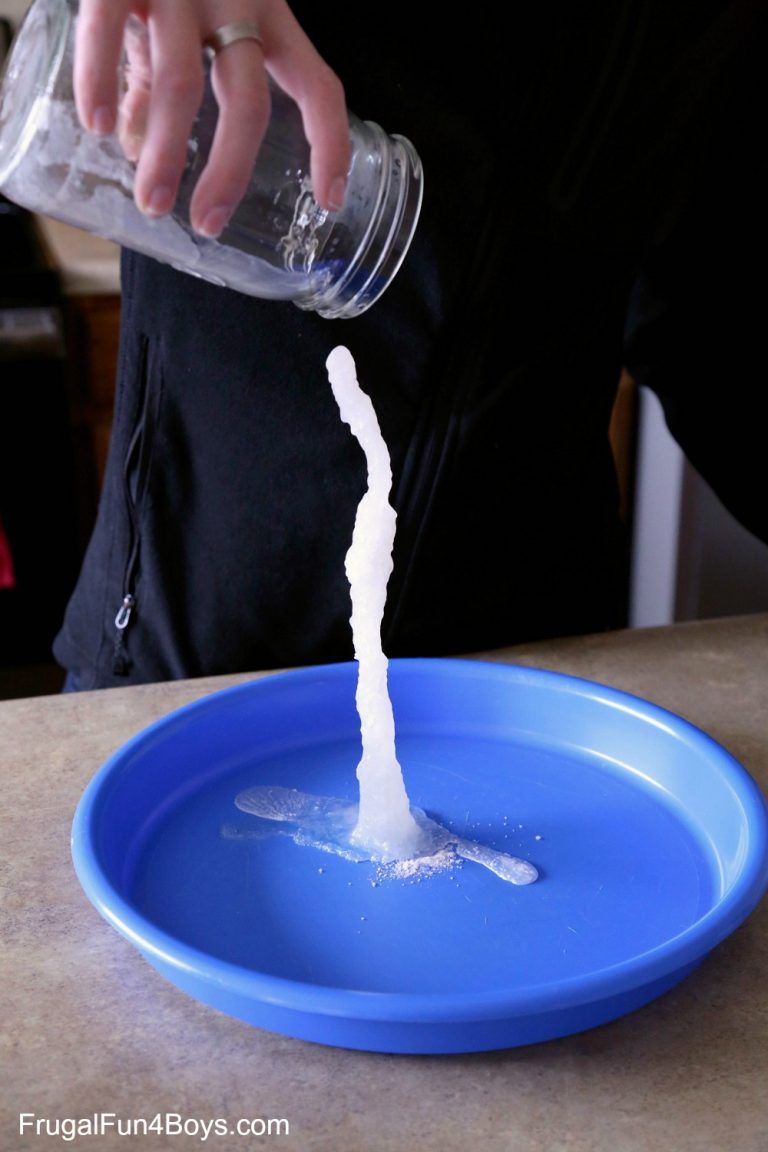

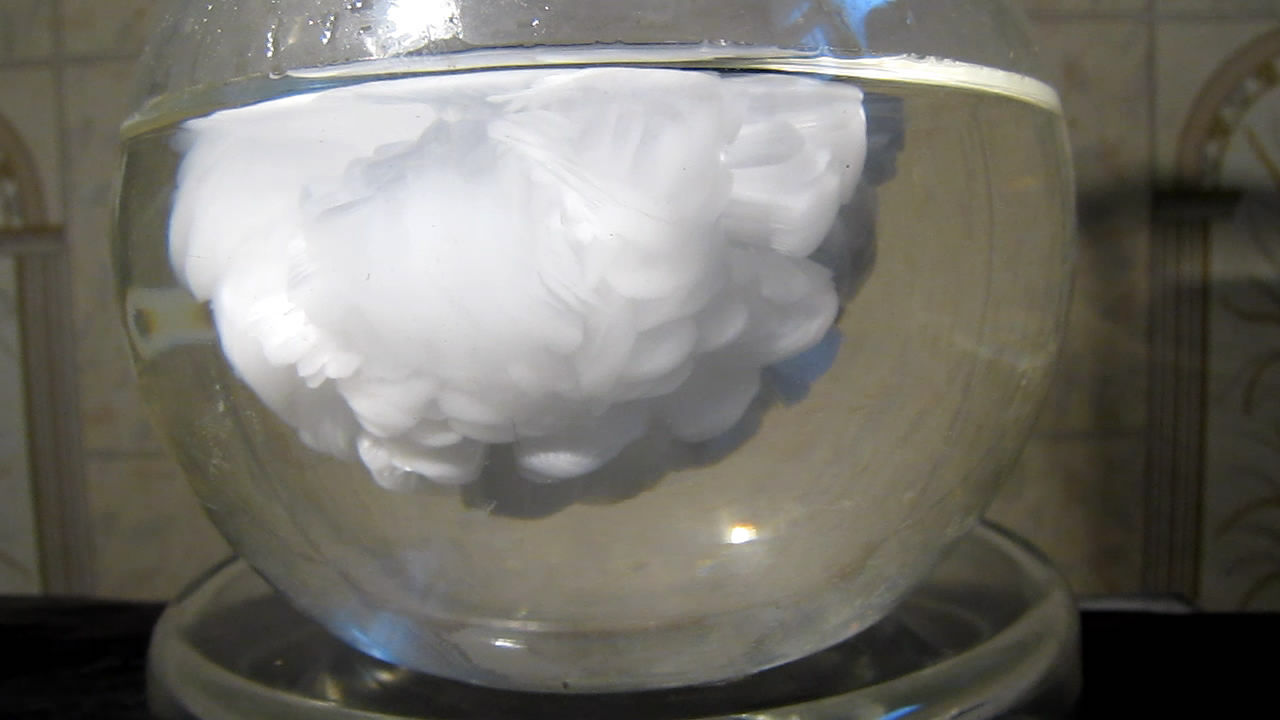

Posts: 69385

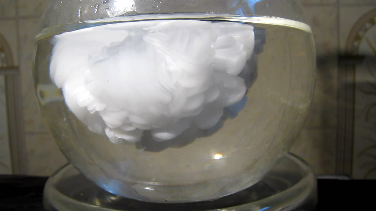

Кристаллизация тиосульфата натрия
Crystallization of sodium thiosulfate
http://chemistry-chemists.com/N4_2020/C ... -P5-1.html
