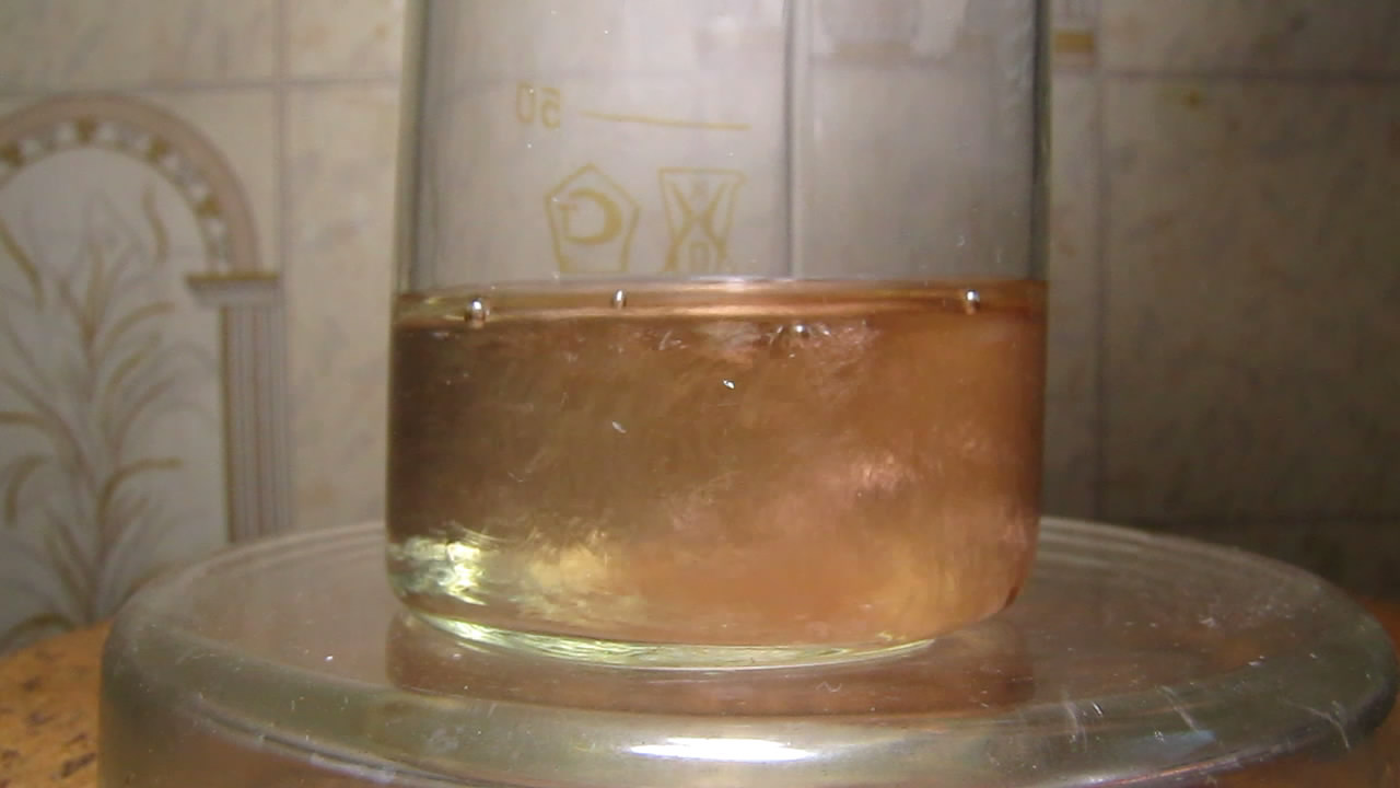

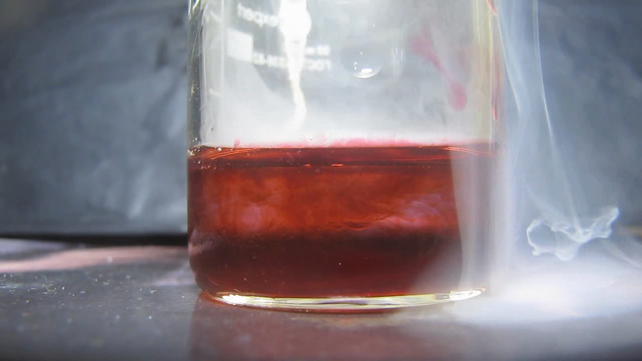

Обнаружение примеси железа (III) в соляной кислоте
Finding of iron (III) impurities in hydrochloric acid
http://chemistry-chemists.com/N4_2020/C ... .html#1003
Finding_of_iron_III_impurities_in_hydrochloric_acid-3.jpg [ 91.92 KiB | Viewed 25133 times ]

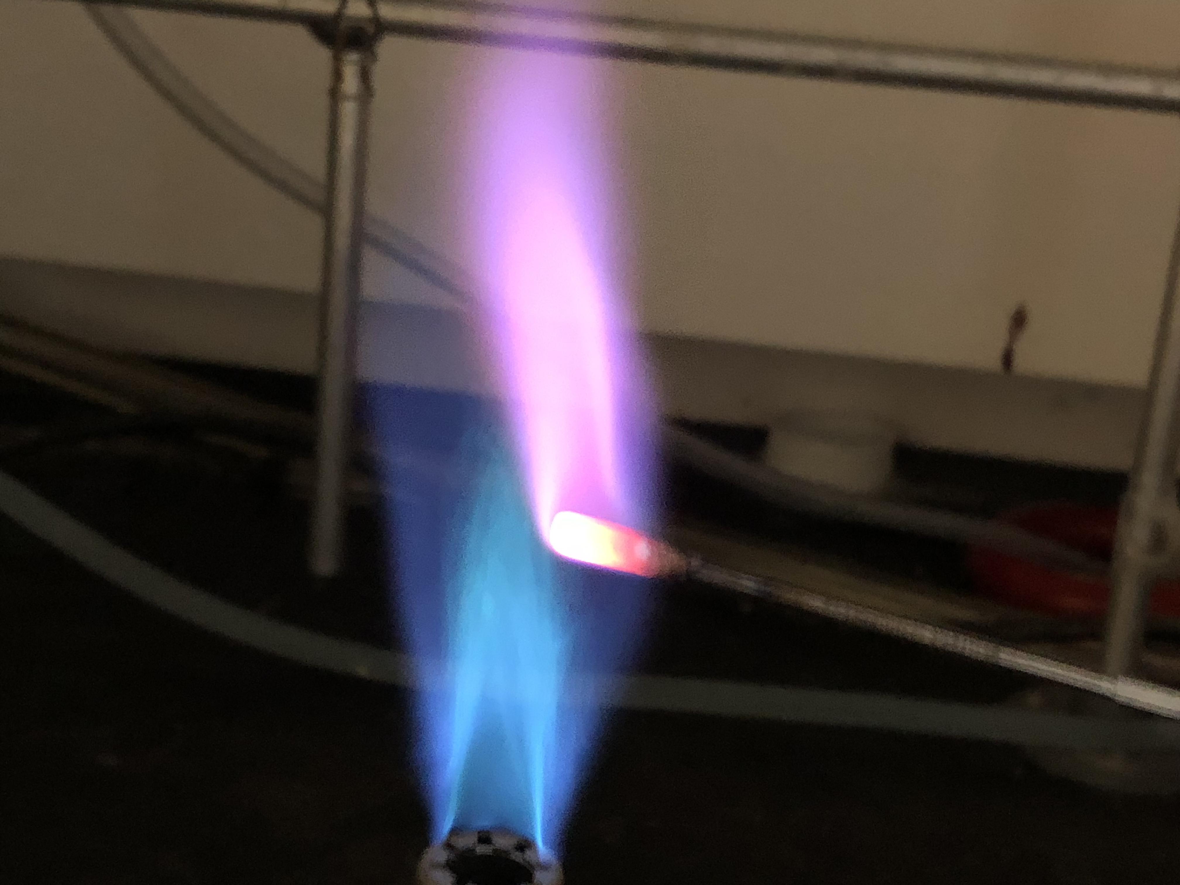

Соль цезия в пламени

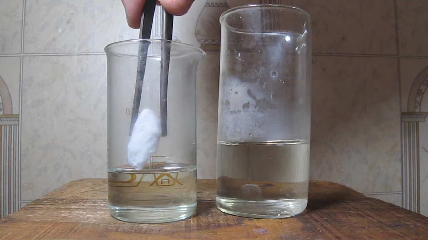

Мрамор, бетон и соляная кислота - ч.1
Marble, concrete and hydrochloric acid
http://chemistry-chemists.com/N4_2021/C ... -P3-1.html

Упоминание в статье осадка сульфата серебра рядом с осадками сульфатов щелочноземельных металлов несколько спорно. Растворимость Ag2SO4 при комнатной температуре - около 0,8 г/100 г воды, это вчетверо больше, чем у гипса. В старых практикумах при рассмотрении системного анализа катионов предполагалось, что сульфаты с серебром осадка не дают (правда, растворы реагентов при этом использовались не самые концентрированные).
Ради интереса взял, что было под рукой: к 2 мл стандартного электролита (кислота концентрацией 36-37%) добавил 5 капель 0,1 н раствора нитрата серебра (или около 1,7% - такой раствор используется для проверки качества дистиллированной воды). Сначала не произошло ничего; через несколько минут можно было наблюдать немного взвешенных кристаллов, причём чтобы их обнаружить, пришлось подсветить раствор фонариком. Т.е. осадок есть, но в контексте качественных реакций это не совсем то.
Кстати, насыщенный раствор сульфата серебра также вполне подходит для проверки дистиллята (на предмет наличия хлоридов).
 Post subject: Re: Качественный анализ (качественные реакции, разделение...
PostPosted: 30 Aug 2021 10:45
Posts: 68502
Для качественных реакций - не подходит, но возможность образования осадка сульфата серебра стоит учитывать (мешающее влияние).
Помню, в одной из методик анализа (по-моему, на ХПК - катализатор) шел сульфат серебра. Там же предлагалось его получать из нитрата и серной кислоты (по-моему, конц.).

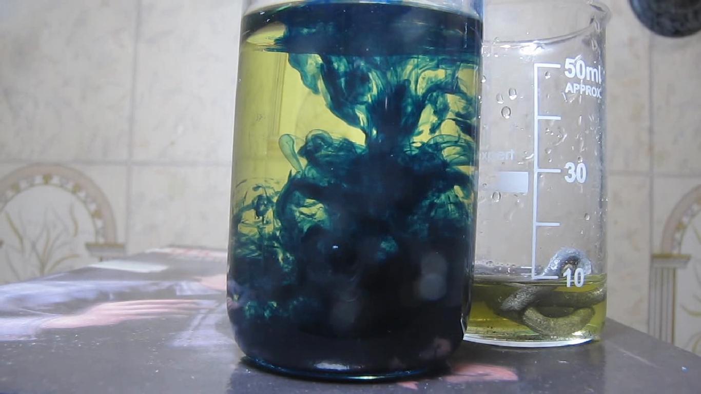

Posts: 68502
Качественные реакции: определение железа / Qualitative reactions: determination of iron
http://chemistry-chemists.com/N4_2021/C ... .html#1003

PostPosted: 09 Oct 2021 16:36
Posts: 68502
Дополнил
Уже после напсания ствтьи вспомнил, что о время аспирантуры анализировал фосфор по методике из стандарта: ГОСТ 20851.2-75 - УДОБРЕНИЯ МИНЕРАЛЬНЫЕ. МЕТОДЫ ОПРЕДЕЛЕНИЯ ФОСФАТОВ http://chemistry-chemists.com/N4_2021/P ... 1.2-75.pdf. А именно - гравиметрическим хинолиномолибденовым методом, который основан на осаждении фосфатов в виде фосформолибдата (фосфоромолибдата) хинолина в водно-ацетоновом растворе. Данное вещество имеет очень низкую растворимость и четкий химический состав (последнее выгодно отличает данную методику от аналогичной, где осаждают соль не хинолина, а аммония). Так вот, реактив для осаждения фосфора содержал молибдат натрия, азотную кислоту, ацетон, хинолин и… лимонную кислоту.
Лимонная кислота в реакции осаждения фосформолибдата хинолина участия не принимает, она необходима, чтобы не допустить осаждение железа, т.к. она связывает его в прочный комплекс.

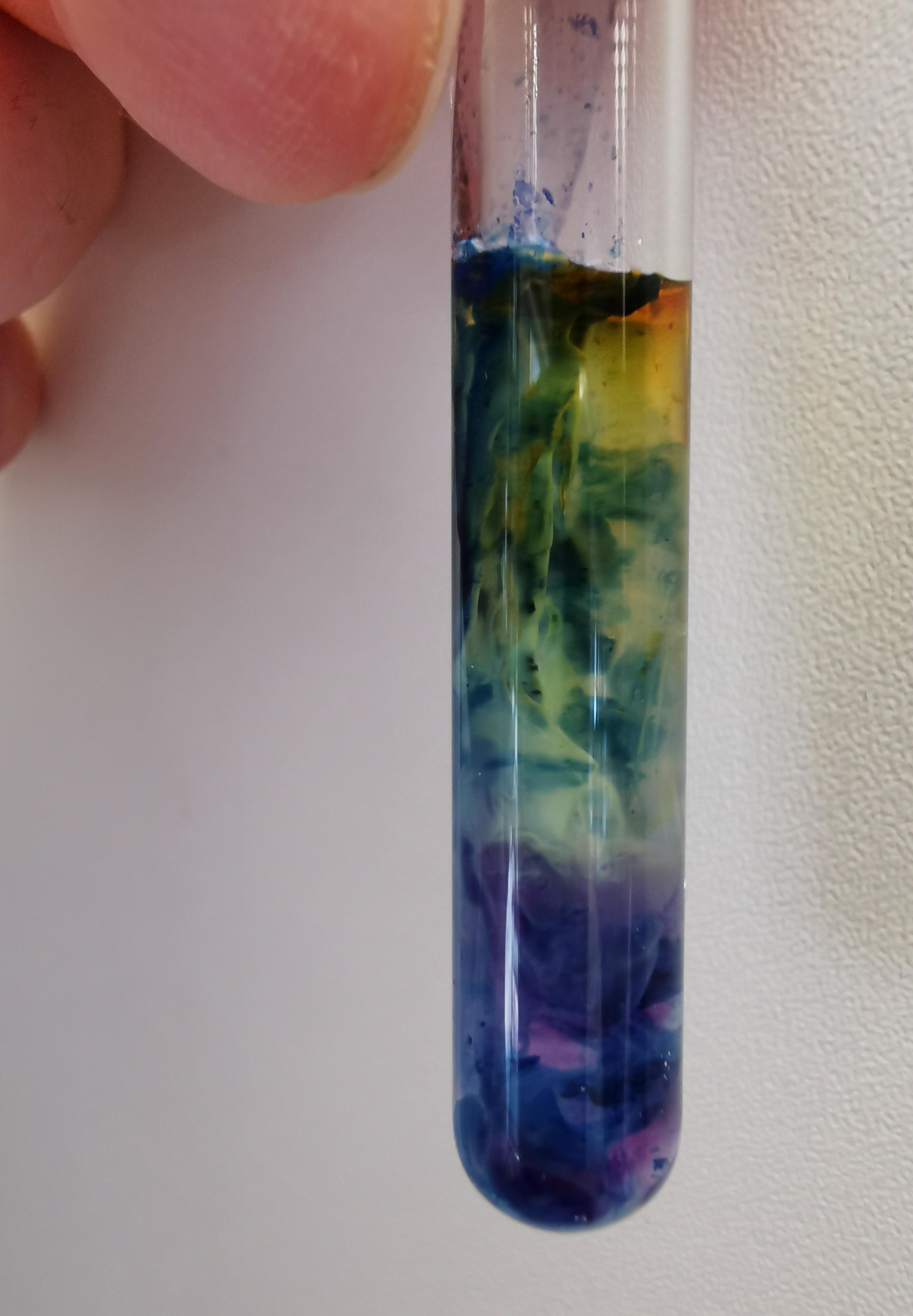

Posts: 68502

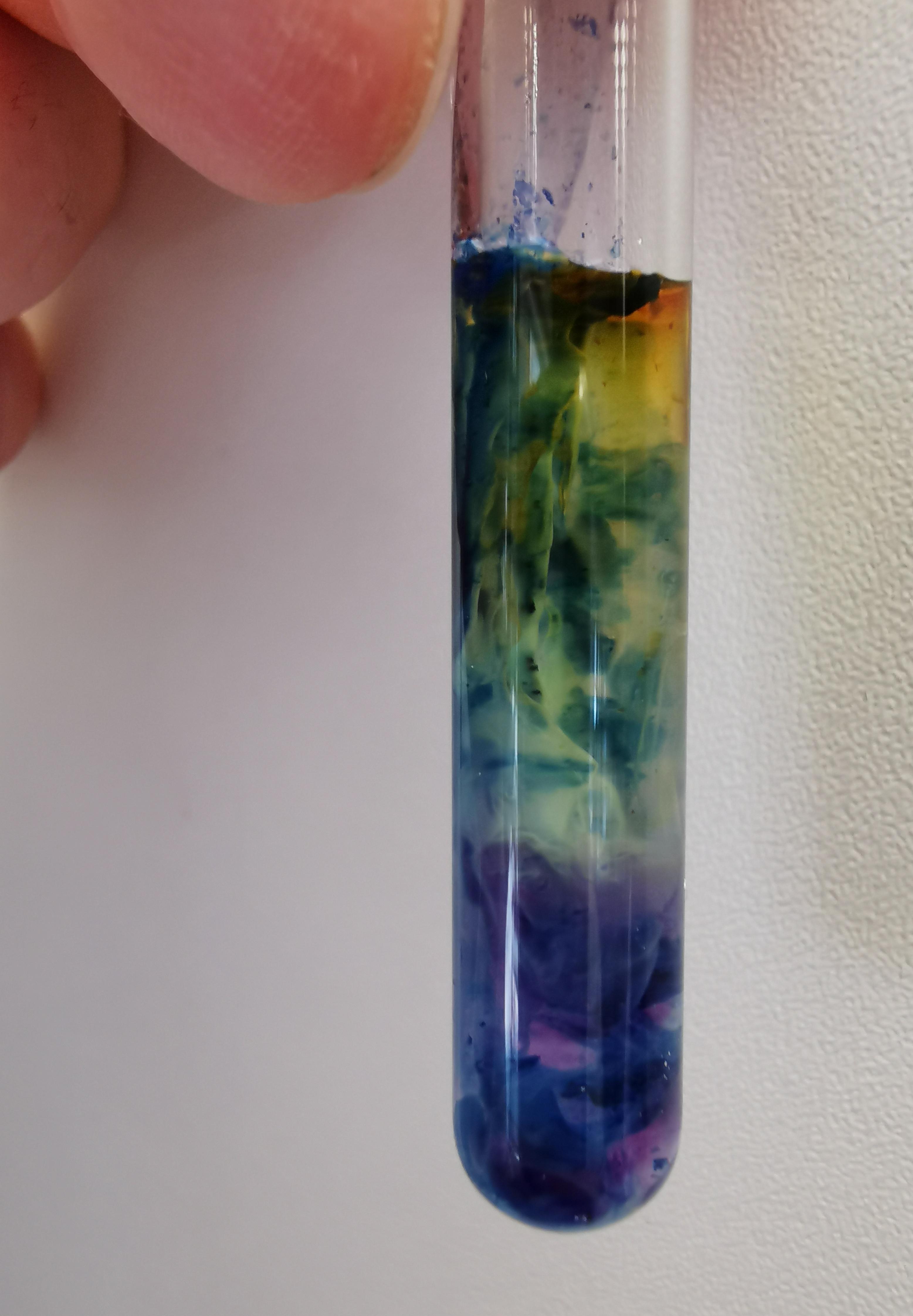

Качественная реакция на двухвалентное железо / Qualitative reaction for determination of ferrous ion
http://chemistry-chemists.com/N1_2022/C ... .html#1003
Qualitative_reaction_determination-ferrous_ion-6.jpg [ 445.05 KiB | Viewed 21492 times ]

PostPosted: 17 Oct 2021 06:01
Posts: 13303
Для отмывки стекла от этой сини и берлинской лазури используют приём: ополаскивают раствором щёлочи или соды, несколько раз водой, затем соляной (или щавелевой) кислотой, снова водой.
Процедуру повторяют до полной отмывки.
Принцип основан на том, что в щелочной среде синь гидролизуется до гидроксидов железа.

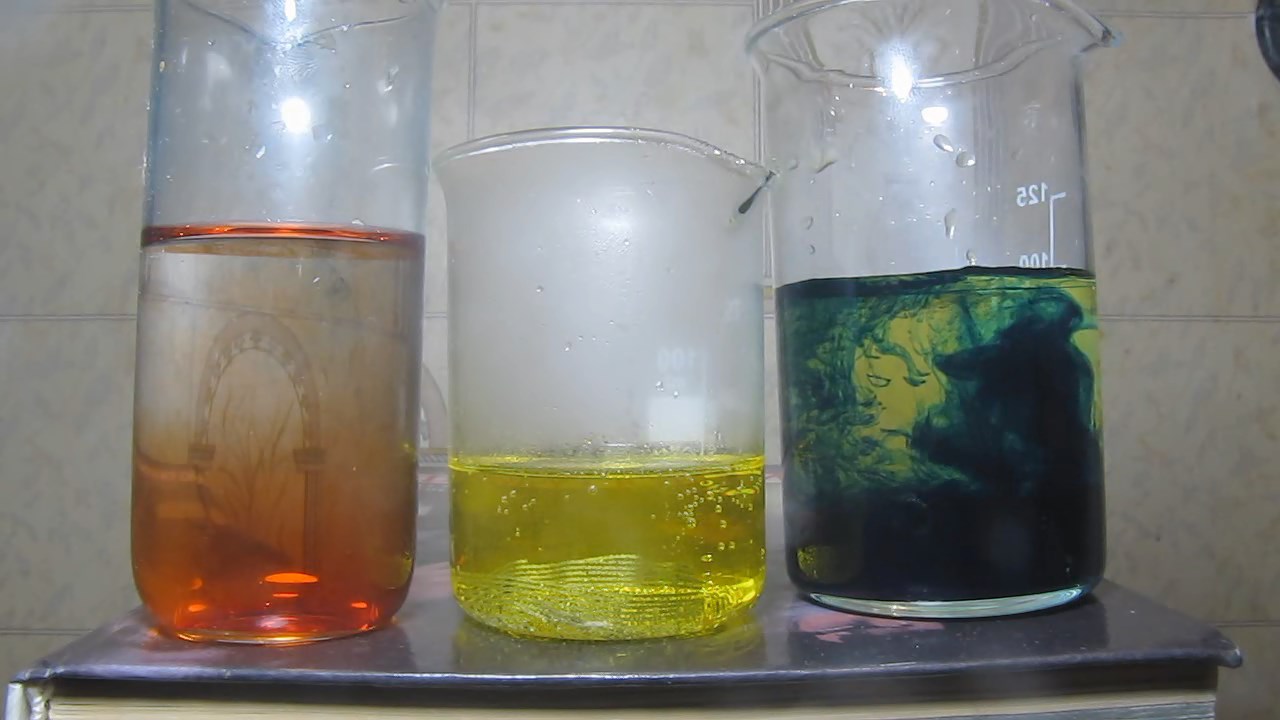

Posts: 68502
Железо (II) и (III): качественные реакции / Iron (II) and (III): qualitative reactions
http://chemistry-chemists.com/N1_2022/C ... .html#1002

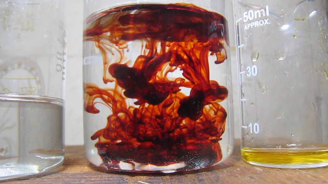

Posts: 68502
Никель: качественная реакция / Nickel: qualitative reaction
