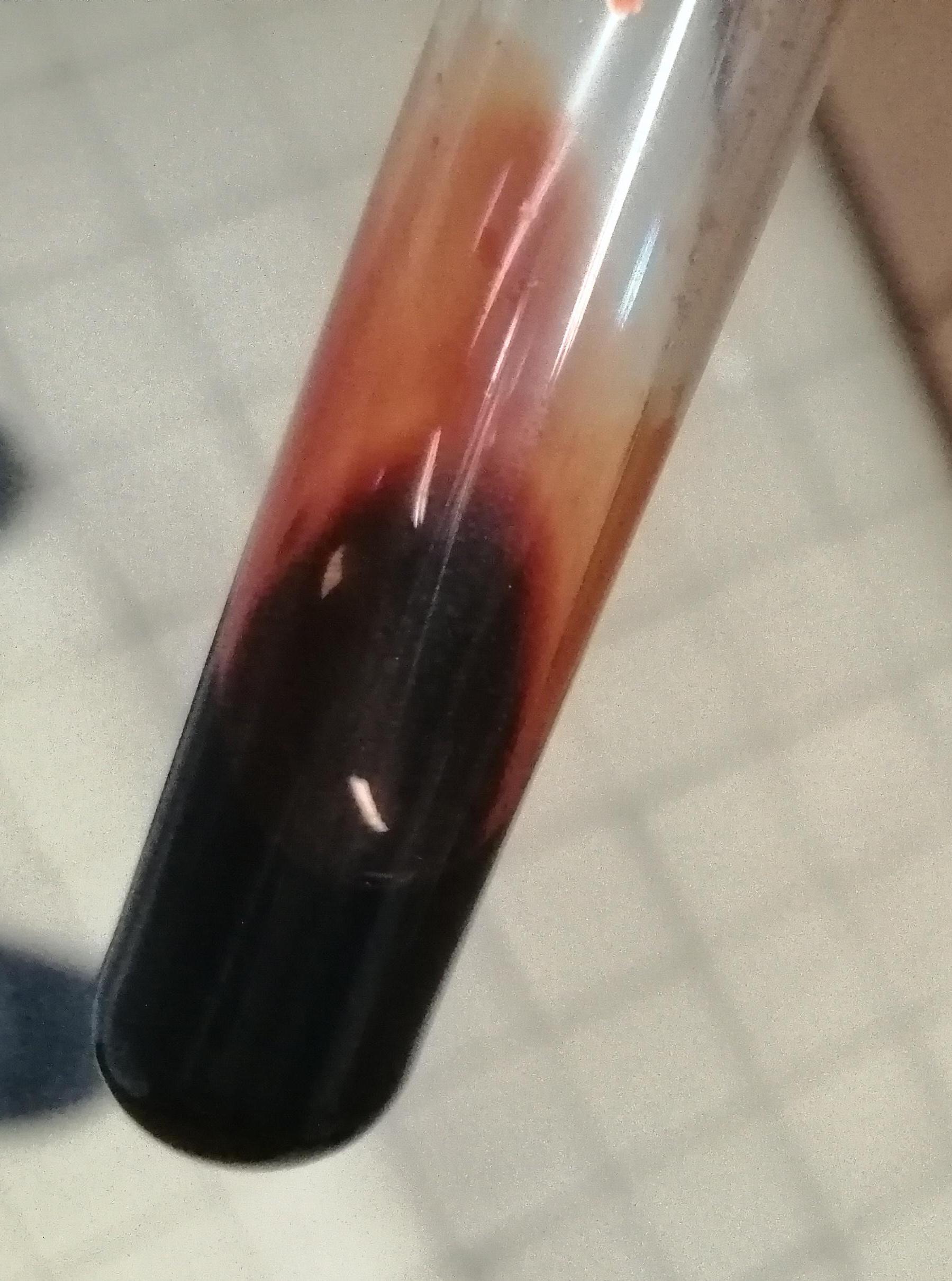

На фото тиоцианат железа (III).
Образование характерного кроваво-красного комплекса Fe(SCN)3 (точнее - там сразу несколько комплексов) при взаимодействии с роданидами (тиоцианатами) является качественной реакцией на ионы трехвалентного железа.
Ионы двухвалентного железа этой реакции не дают, но достаточно действия на раствор кислорода воздуха, чтобы часть железа (II) перешло в (III).

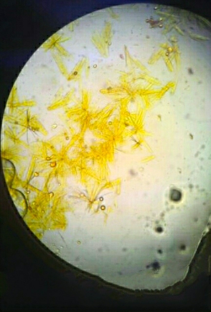

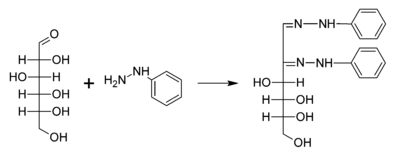

Кристаллы мальтозазона под микроскопом. Мальтоза дает кристаллы в форме звезд в тесте на образование озазона. В данную реакцию вступают восстанавливающие сахара. Глюкоза образует игольчатые кристаллы, а лактоза - кристаллы, похожие на ежа.
Озазоны представляют собой производные углеводов, которые образуются при реакции восстанавливающих сахаров с избытком фенилгидразина при температурах кипения.
Реакция образования озазона была исследована немецким химиком Эмилем Фишером, который использовал ее в качестве теста для выявления моносахаридов, стереохимия которых отличалась только одним хиральным углеродом.
The crystals of maltosazone (phenyl maltosazone) under microscope. Maltose give star shaped crystals in the osazone test. Osazone test is given by reducing sugars.Glucose give needle shaped crystals and lactose give hedgehog crystals.
Osazones are a class of carbohydrate derivatives found in organic chemistry formed when reducing sugars are reacted with excess of phenylhydrazine at boiling temperatures. The osazone formation reaction was developed by famous German chemist Emil Fischer, who used the reaction as a test to identify monosaccharides whose stereochemistry differed by only one chiral carbon.
https://www.reddit.com/r/chemistry/comm ... icroscope/

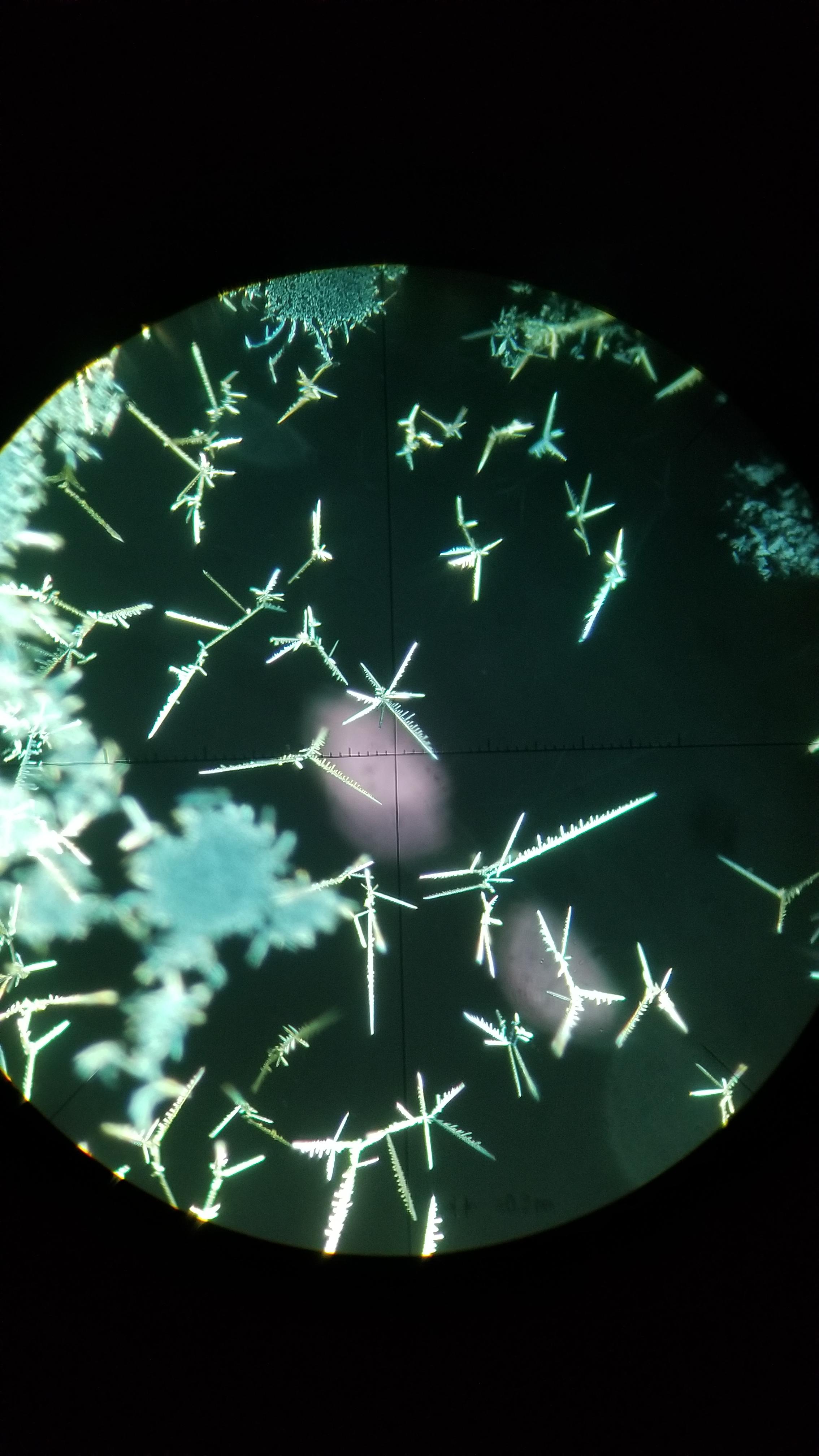

Микрокристаллическая реакция на кокаин с хлоридом золота.
Gold chloride microcrytal test on a sample of cocaine cut with caffeine from my forensic chemistry class
A Modern Compendium of Microcrystal Tests for Illicit Drugs and Diverted Pharmaceuticals

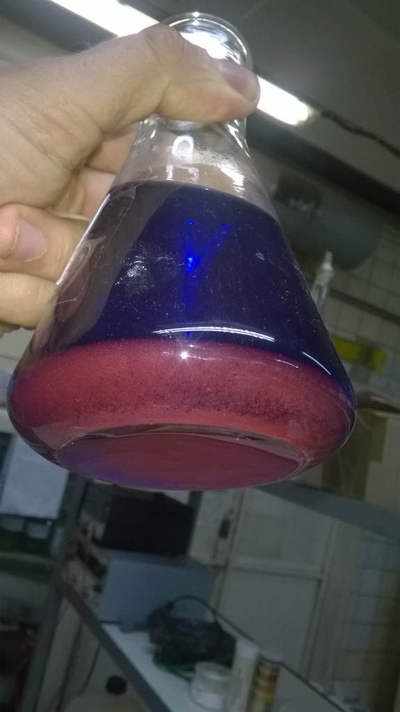

Обнаружение никеля (реакция с диметилглиоксимом)
Determination of nickel (reaction with dimethylglyoxime)
http://chemistry-chemists.com/N4_2020/C ... .html#1002
Video
