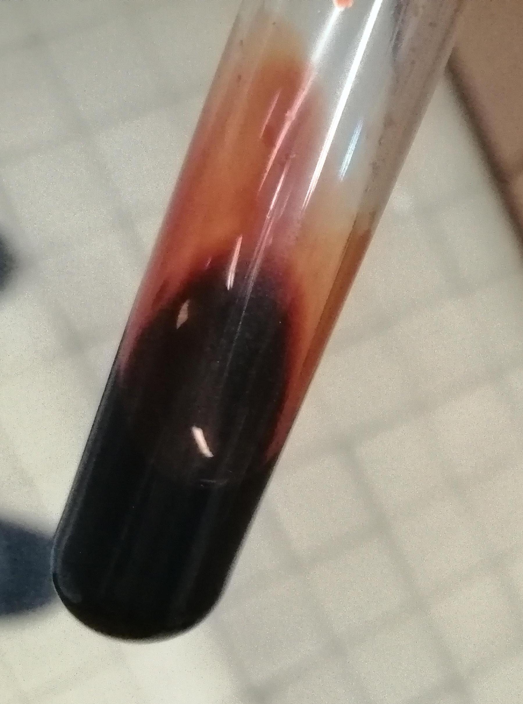

На фото тиоцианат железа (III).
Образование характерного кроваво-красного комплекса Fe(SCN)3 (точнее - там сразу несколько комплексов) при взаимодействии с роданидами (тиоцианатами) является качественной реакцией на ионы трехвалентного железа.
Ионы двухвалентного железа этой реакции не дают, но достаточно действия на раствор кислорода воздуха, чтобы часть железа (II) перешло в (III).

Красный роданидный комплекс железа может служить реактивом на фторид ионы.
Фторид связывает ионы железа прочнее, чем роданид, окраска исчезает.
Однако, реакция не специфична, аналогично ведут себя фосфаты и полифосфаты, да и оксалат.

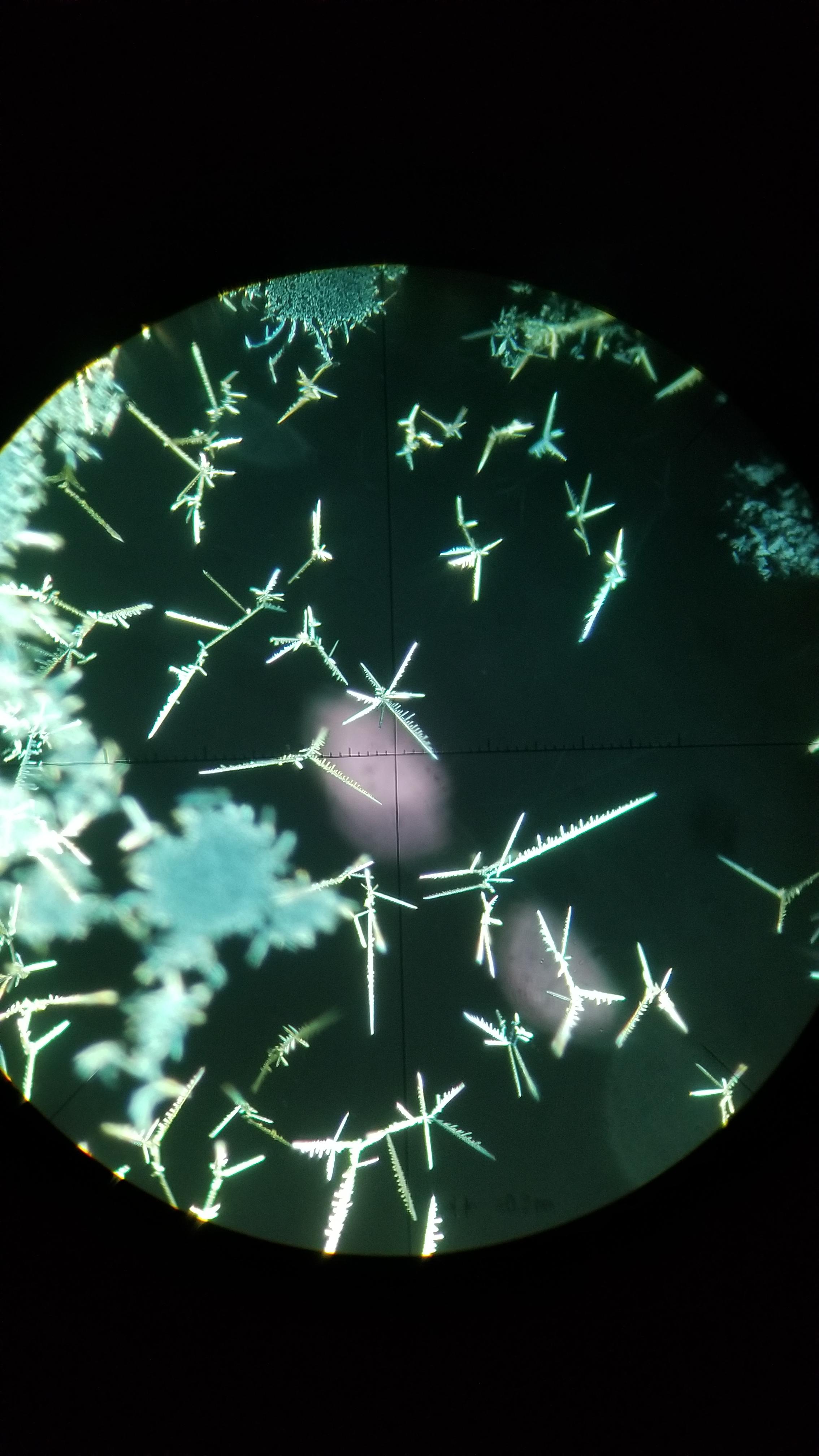

Микрокристаллическая реакция на кокаин с хлоридом золота.
Gold chloride microcrytal test on a sample of cocaine cut with caffeine from my forensic chemistry class
A Modern Compendium of Microcrystal Tests for Illicit Drugs and Diverted Pharmaceuticals

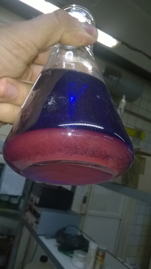

Обнаружение никеля (реакция с диметилглиоксимом)
Determination of nickel (reaction with dimethylglyoxime)

А у меня - проблемы проведением качественных реакций. Растворил сплав никель-фосфор в азотке, добавляю молибдат аммония, чтобы провести качественную реакцию на фосфат - нет никакого осадка. Если появилась желтая окраска раствора - она маскируется зеленой окраской катиона никеля.
Взял просто фосфорную кислоту, чтобы провести реакцию. Растворил молибдат аммония, добавил азотки, добавил фосфорную кислоту.
Результат - ни желтой окраски, ни осадка! Добавил раствор нитрата аммония - без изменений. Возникло подозрение, что молибдат аммония в фабричной упаковке - не молибдат. Полноценный качественный анализ на кухне провести сложно: ни условий, ни реактивов. Пробовал прокалить - в результате безвозвратно потерял платиновую проволочку (где упала - не заметил, найти вряд ли возможно).
Проволочка - полбеды, рассорился, что я этот молибдат использовал для восстановления цинком в кислой среде.
Восстановление молибдата аммония с помощью цинка и соляной кислоты ч.2 (№ 2 2020) / Reduction of ammonium molybdate by zinc and hydrochloric acid
http://chemistry-chemists.com/N2_2020/C ... .html#1002
Если окажется, что в бутылочке был не молибдат - придется переделывать, т.к. эти данные будут недостоверны.
Нашел у себя молибдат натрия, правда, с этикеткой, написанной от руки. Попробовал с ним провести качественную реакцию на фосфор (фосфат) - тоже не получилось. Зато, когда добавил к нему солянку и цинк - он вел себя аналогично, как было в эксперименте с молибдатом аммония.
Неужели фосфорная кислота - не фосфорная кислота? Но по виду соответствует, с содой - реагирует. Этикетка фирменная.

Posts: 69107
Перерыл полки, на которые я не заглядывал лет 10 - нашел еще один (третий) образец молибдата - молибдат аммония. Тоже не дает осадок с этой жидкостью из бутылки с этикеткой "фосфорная кислота". В первые секунды возникла желтая окраска, но она быстро исчезла.
Нашел еще сульфат гидразина (а заодно и много интересных вещей, гораздо более ценных (для химика), чем потерянная платиновая проволочка). Так вот: гидразин дает синь с молибдатом аммония - пробовал: и первый, и третий образцы. Логичная версия - фосфорная кислота липовая.
Пробовал реакцию с цинком и соляной кислотой - все три образца молибдата (аммония, натрия и аммония) ведут себя одинаково. Более того, пробовал растворить немного молибдата натрия в конц. солянке - не растворяется. Логично, учитывая, что в реакции образуется хлорид натрия, который малорастворим в конц. соляной кислоте. Добавил воды, измельчил крупинки стеклянной палочкой - растворился.
