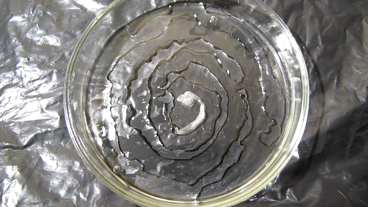

Кристаллизация пересыщенного раствора ацетата натрия в чашке Петри - ч.2
Crystallization of supersaturated solution of sodium acetate in Petri dish
http://chemistry-chemists.com/N7_2016/C ... -P5-2.html

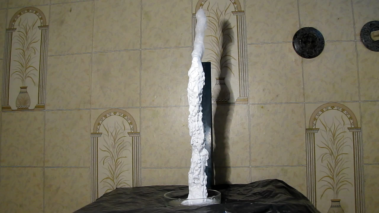

Выращивание сталагмита (используется пересыщенный раствор ацетата натрия) - ч.4
Stalagmite growing (using supersaturated solution of sodium acetate)
http://chemistry-chemists.com/N7_2016/C ... -P5-4.html
