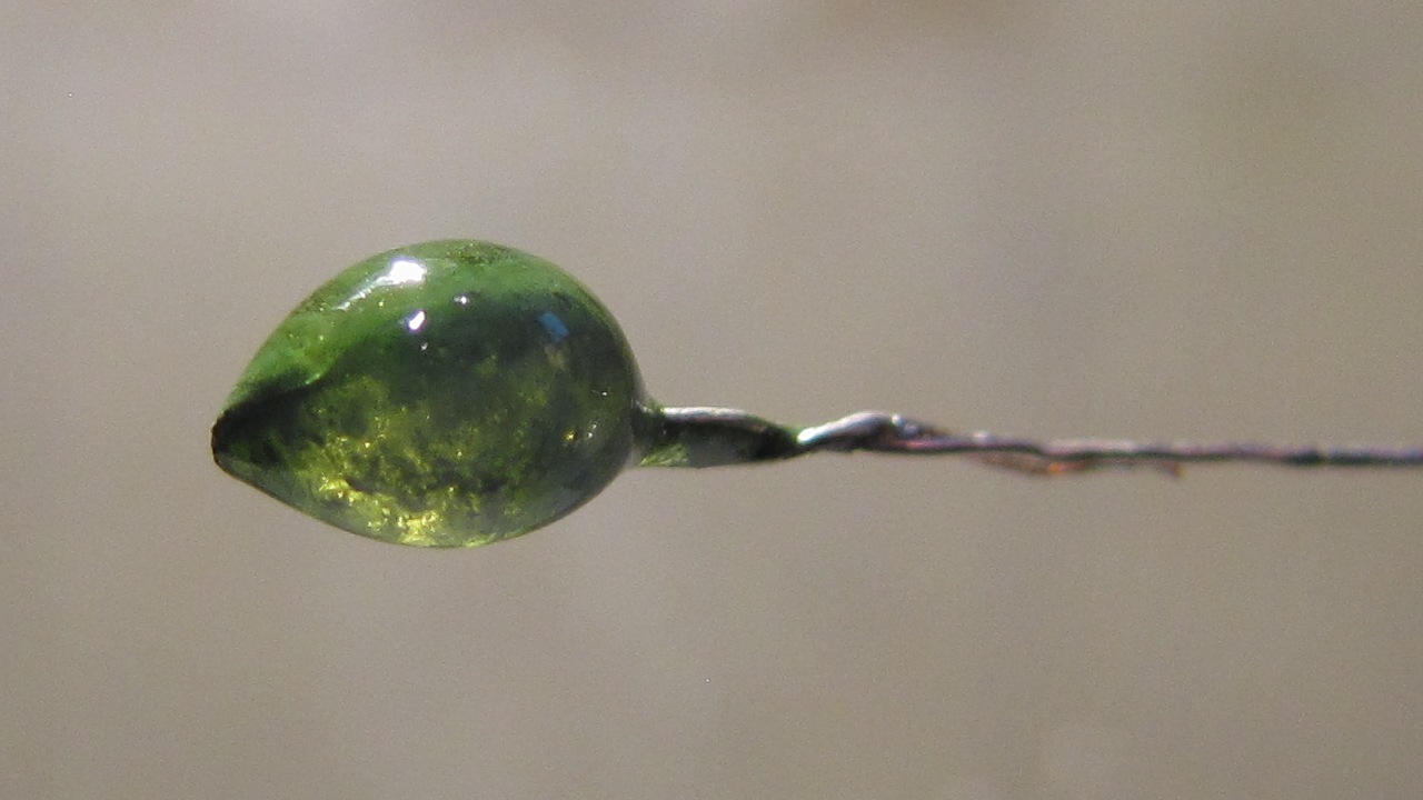

таки не удержался и сделал хром в окислительном пламени (хотя первоначально не планировал):
Перлы буры: хром (восстановительное пламя) - ч.5
Borax bead tests: chromium (reducing flame)
http://chemistry-chemists.com/N1_2017/C ... .html#1002

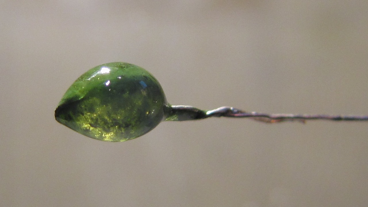

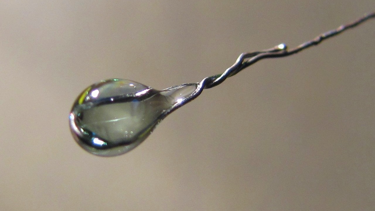

Перлы буры: железо (FeSO4 и FeCl3) - ч.6
Borax bead tests: iron (FeSO4 and FeCl3)
http://chemistry-chemists.com/N1_2017/C ... -P7-6.html
Video - сульфат железа (II)
Video - хлорид железа (III)

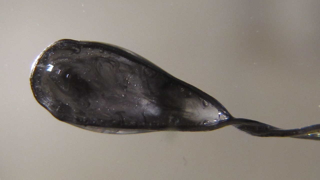

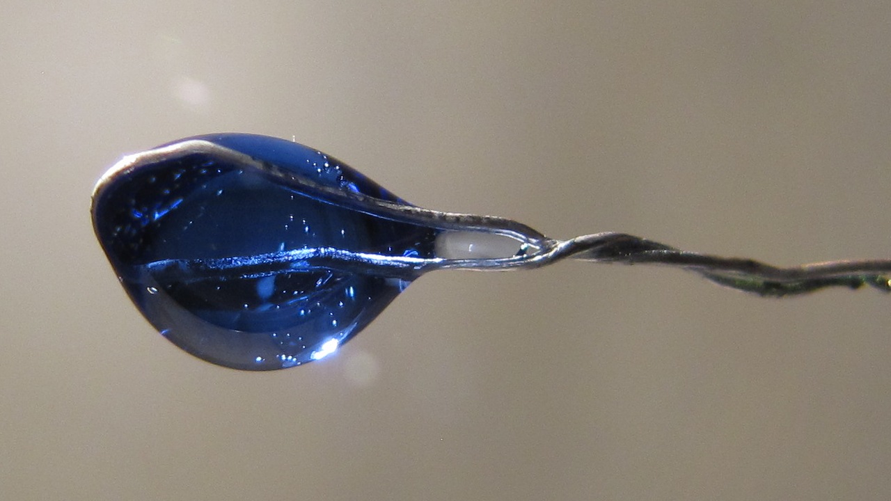

Перлы буры: кобальт - ч.2a
Borax bead tests: cobalt
Video

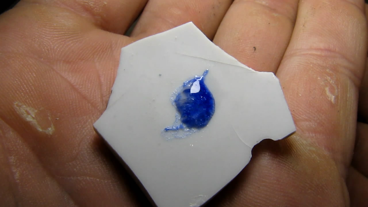

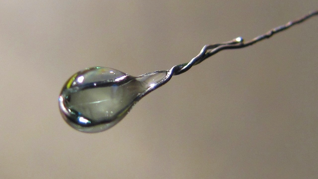

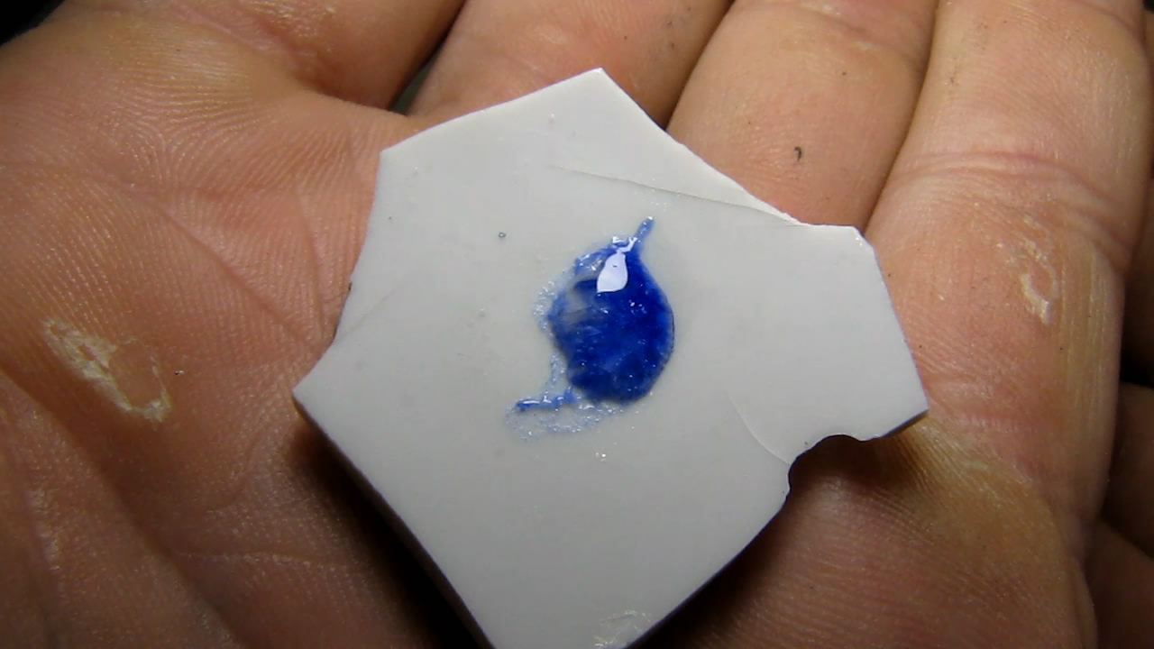

Перлы буры (без использования платиновой проволочки) ч.1
Borax bead tests (without using platinum wire)
Перлы буры (с использованием фарфора вместо платиновой проволочки)
Borax bead tests (using glass rod instead of platinum wire)
http://chemistry-chemists.com/N3_2017/C ... -P3-1.html
Video

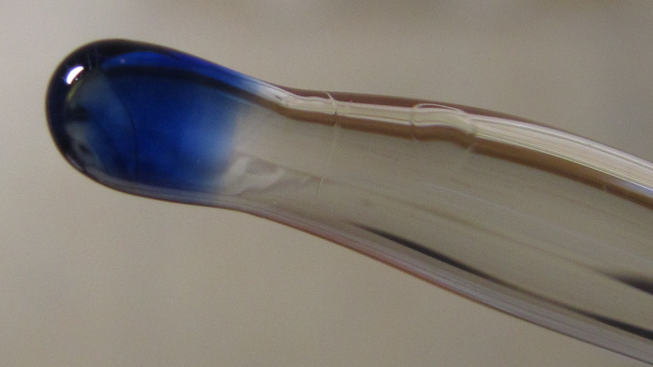

Перлы буры (без использования платиновой проволочки) ч.2
Перлы буры (с использованием стеклянной палочки вместо платиновой проволочки)
http://chemistry-chemists.com/N3_2017/C ... .html#1002
Video

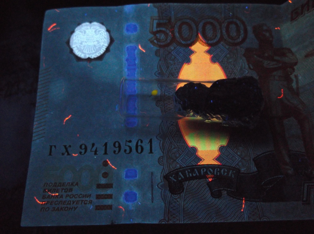

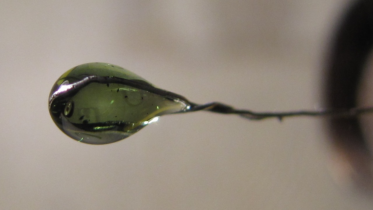

Попробовал перлы буры с нитратом уранила (окислительное пламя). Слегка желтоватые в обычном свете и яркая зеленая флуоресценция в УФ. Похоже на урановое стекло (по сути, это и есть урановое стекло, только не силикатное, а боратное).
Сперва взял разбавленный раствор (крупинку нитрата растворил в 4 каплях воды), потом в этот же перл дополнительно вплавил крупинку твердого нитрата уранила. Цвет стал более желтым, но свечение в УФ существенно не улучшилось (а может и ухудшилось), плюс внутри перла появились темные пятна (хорошо заметны под УФ), которых в случае раствора не было. Думаю, это частицы оксида урана.
По мере возможности смонтирую и выложу.

Сделал и залил еще в понедельник, но только теперь обнаружил, что забыл обновить файл содержания номера.

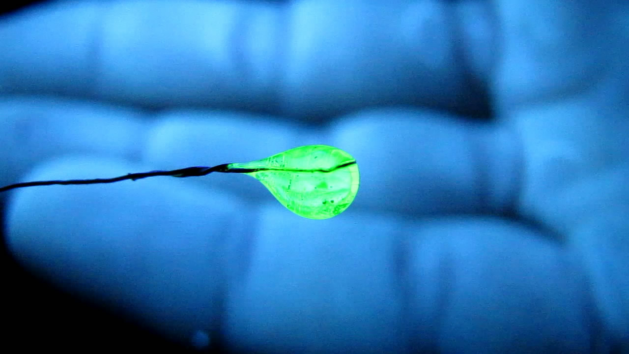

Перлы буры: уран (флуоресценция)
Borax bead tests: uranium (fluorescence)
http://chemistry-chemists.com/N3_2017/C ... -P7-1.html
Video - приготовление
Video - свечение

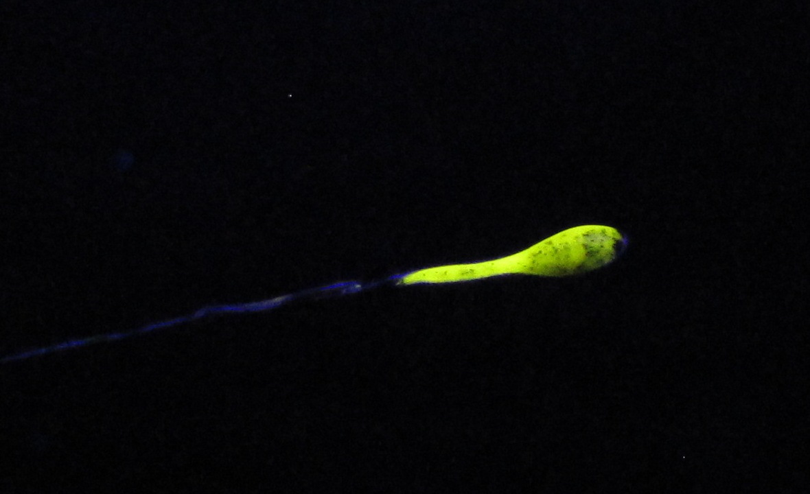

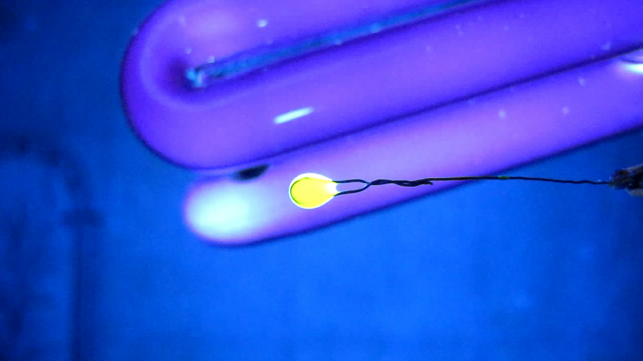

Сделал перл из фторида натрия с добавкой нитрата уранила. Такие перлы делать гораздо сложнее, чем перлы буры. До опыта грешным делом я подумал, что температура плавления фторида натрия - должно быть около 600С. В книги не заглядывал. Господи, как правильно поступил (спасибо лени!). Посмотрел только после опыта. Оказалось, что температура плавления фторида натрия - почти 1000С, это вам не бура... Знал бы наперед - делать опыт было бы психологически сложнее. Намного.
Но главное, что перл светится зеленым (как перл буры, только ярче), хотя в книгах пишут, что фосфоресценция должна быть желтой! Моя версия - урана слишком много. Так ли это - не знаю. Есть над чем поломать голову.

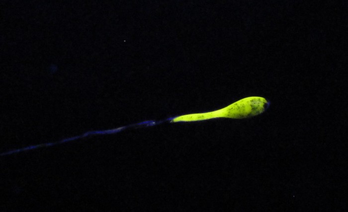

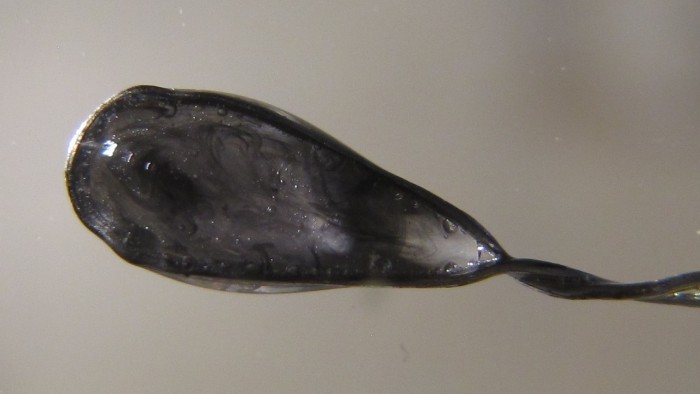

Posts: 69383

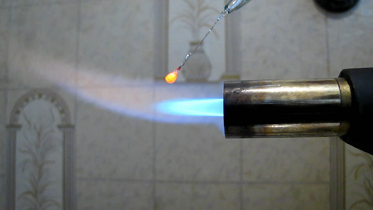

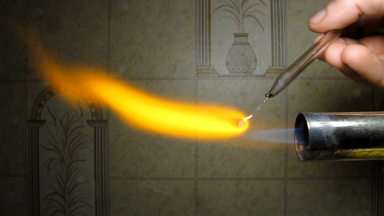

Пробовал плавить бифторид калия в платиновой петельке на улице, чтобы получить перл из фторида калия, а потом добавить в него уран. Дело было во дворе многоэтажки.
Замысел был, что бифторид разложится в пламени до фторида калия, который даст расплав.
Что я могу сказать?
, как трудно работать в оснащенной лаборатории или как тебе лень ставить и снимать эксперименты, имея все под рукой.
Взял горелку, платиновую петельку и алюминиевую ложку для бифторида. Вместо рабочего столика приспособил пенек, на котором обычно сидит местная алкашня. Бифторид, как и ожидал, оказался легкоплавким. Вспучивается в пламени, как бура (только выделяет при этом не воду, а фтороводород), легко прилипает к петельке, но легко и слетает. Сначала грел его аккуратно, потом - сильно. Если вынести капельку из пламени - виден белый дым. Все это прогнозируемо.
Ветер задувал пламя, но он же и защищал от паров фтороводорода - я сознательно сел с надветренной стороны.
Неожиданность оказалась в том, что капелька при нагревании постепенно уменьшается в объеме и испаряется полностью. Без остатка. Вот так.
Добавить бы поташ и он у меня есть, но разгребать залежи - дело очень долгое. Места не хватает, поэтому банка стоит на банке. Зато карбонат лития под рукой (будь он неладен).
 Post subject: Re: Перлы буры и аналоги
PostPosted: 30 May 2017 19:38
Posts: 69383
Что оказалось:
1. Это действительно KF выкипал. У него температура кипения около 1500. Заменил польскую горелку горелкой Бунзена, которая давала менее жаркое пламя, - проблема исчезла.
(не удивительно, почему добавка КОН к КF2 не помогла (с добавкой воды, КОН в недостатке, так чтобы реакция была примерно нейтральной, затем - упаривание).
2. Перл ОЧЕНЬ гигроскопичен. Глотает воду буквально за несколько минут. Убедиться в этом легко: если перл через пару минут снова внести в пламя, раздастся шипение, верхний слой перла закипит и станет пористым, потом опять расплавится.
3. Сразу же после приготовления перл светится ярко желто-зеленым светом, потом свечение тускнеет и становится оранжевым. Через несколько минут свечение тускнеет еще сильнее. Зато на видео перл почему-то все время выглядит желто-зеленым, хотя визуально он оранжевый (за исключением нескольких десятков секунд после остывания, когда он визуально также выглядит желто-зеленым).
4. Если взять потускневший перл и нагреть до плавления матрицы, интенсивность и цвет свечения восстановится. - Пока он снова не наглотается воды из воздуха. При "регенерации" перла держать петельку нужно с наклоном вниз - чтобы раствор и расплав фторида калия стекал вниз - в петельку, а не размазывался по платиновой проволоке.
