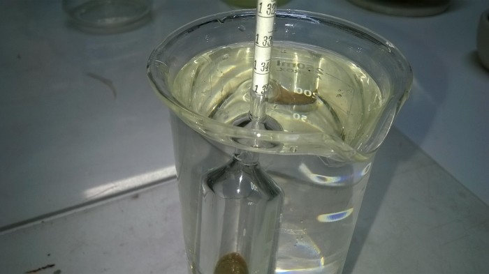

Азотная кислота и ареометры (измерение плотности кислоты)
Nitric acid and hydrometers (determination of acid density)
http://chemistry-chemists.com/N1_2020/C ... .html#1002

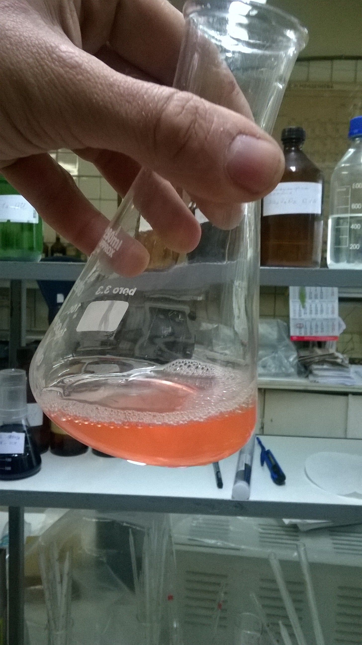

Химический анализ гальванической ванны олово-висмут
Chemical analysis of tin-bismuth plating bath
http://chemistry-chemists.com/N1_2020/C ... -P5-1.html
