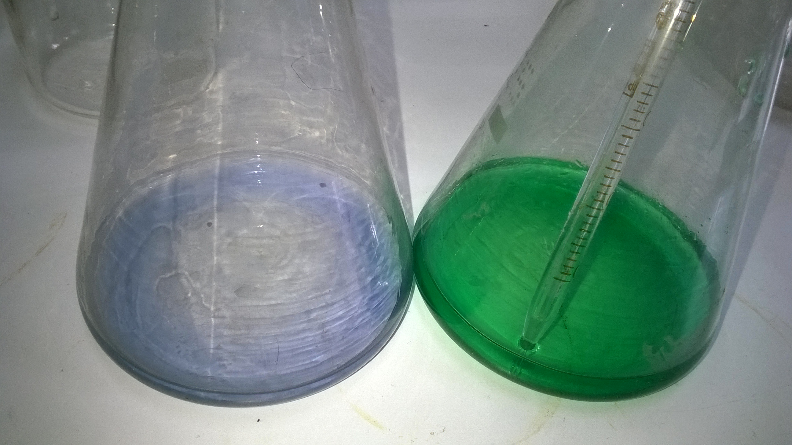

Справа - гидратированный катион никеля (сульфат с хлоридом). Слева - аммиачный комплекс никеля.

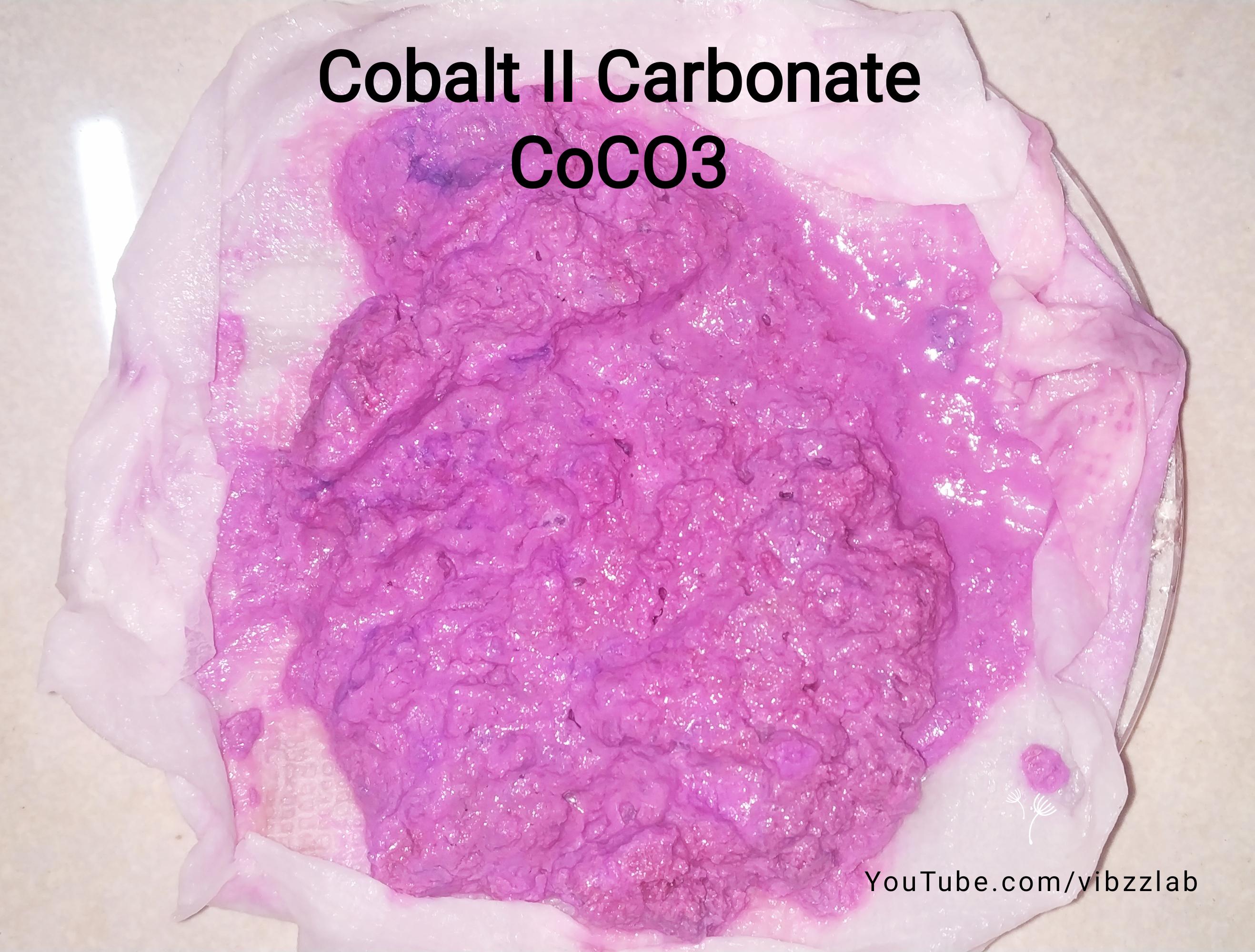

Основный карбонат кобальта (только там не просто "CoCO3", а CoCO3*xCo(OH)2)

У меня основной карбонат кобальта - советский реактив в банке - более тёмный.
 Post subject: Re: Кобальт, Никель и их соединения
PostPosted: 29 May 2020 10:18
Он окисляется при сушке и при хранении, часть кобальта переходит в "дубовую" форму, которая не растворяется в кислотах и загрязняет соли, которые из этого карбоната получают. В кислой среде трехвалентный кобальт - сильный окислитель, в щелочной - наоборот: двухвалентный кобальт легко окисляется до трехвалентного. При окислении цвет основного карбоната кобальта становится более темным + на цвет влияет обезвоживание при сушке.
У меня в аспирантуре было несколько банок с фабричным основным карбонатом кобальта, но мы их не использовали. Получали карбонат из сульфата кобальта и гидрокарбоната натрия (или карбоната - не помню, методика из Карякина). И все равно - при получении из этого основного карбоната фосфатов я добавлял в реакционную смесь перекись водорода - чтобы восстановить Co(III).
С основным карбонатом марганца (II) - аналогично. Там марганец еще легче окисляется до (ІІІ) и (IV).

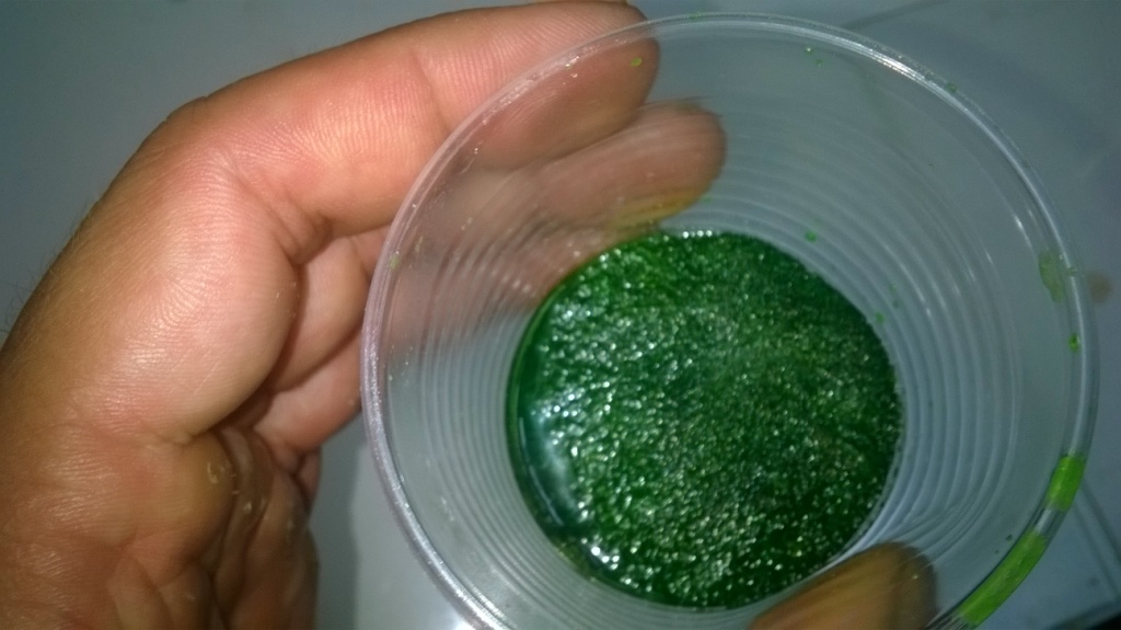

Хлорид никеля шестиводный. Поплыл при стоянии на воздухе.

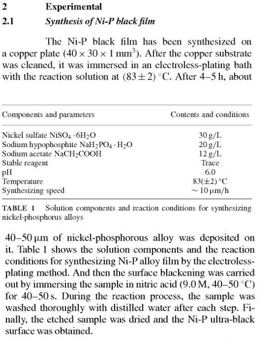

Спасибо. Сплав никель-фосфор у меня остался, нужно будет попробовать обработать его разбавленной азоткой, в условиях, которые рекомендуют в статьях.
Что нравится, практически все дают состав и условия работы ванны для химического никелирования, например:
Помню, когда готовил эту ванну из немецких растворов (неизвестного состава), 1 л таких растворов стоил около 150 грн (>6 долл США). Это при том, что компоненты банальные, а растворы - разбавленные. Плюс было серьезное подозрение, что растворы не оригинальные, а их наколотила фирма-посредник в гараже где-то под Киевом.

...Что нравится, практически все дают состав и условия работы ванны для химического никелирования, например:
Похоже, что, несмотря на скрупулезность в методике, англичане опечатались - гипофосфит д.б. NaH2PO2, а не PO4.
