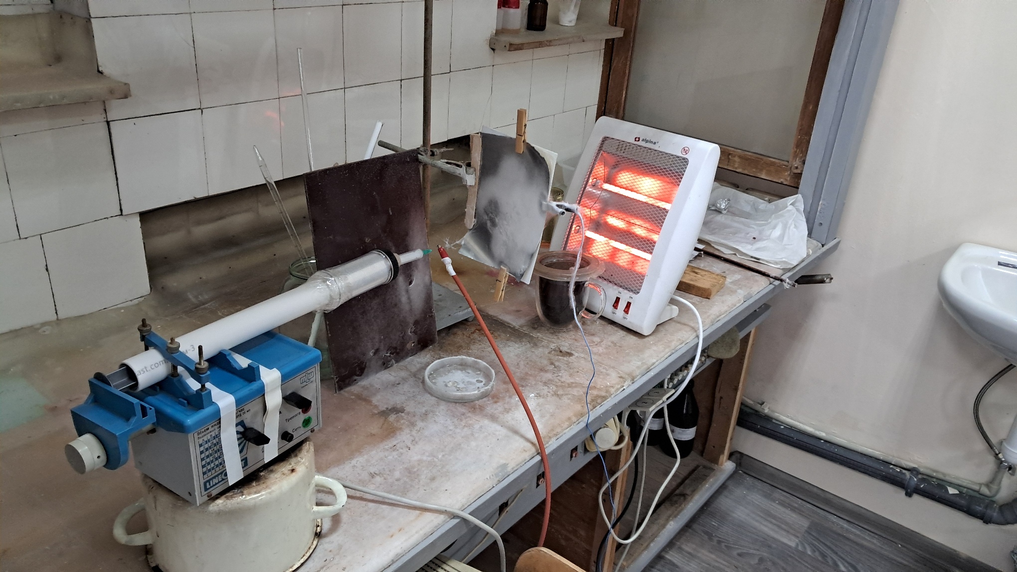

 Post subject: Re: Electrospinning
PostPosted: 26 Dec 2025 12:42
Posts: 69316

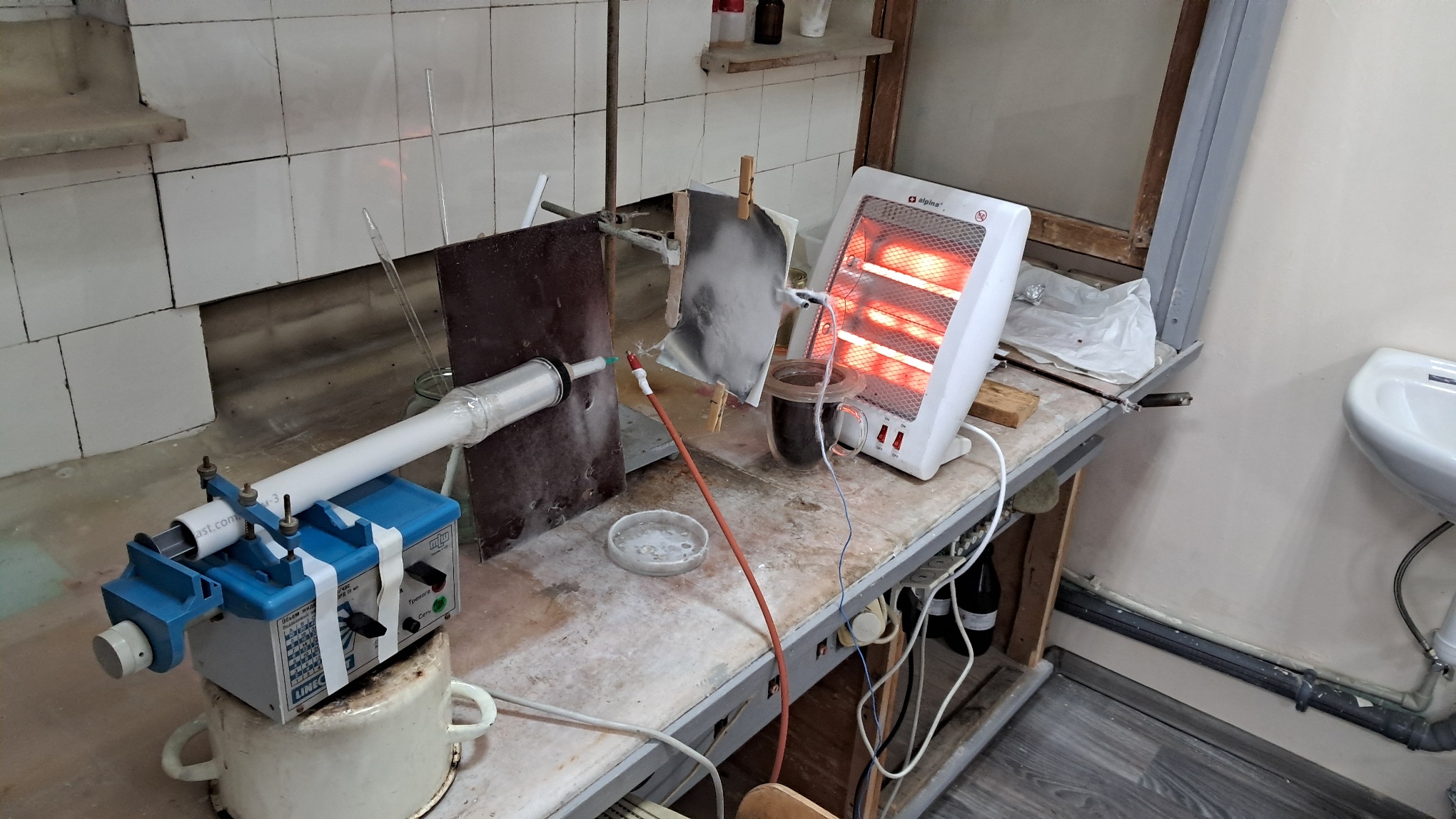

В лаборатории 13-14С, в результате, шприц после смены раствора "плюется": на мишени с белым покрытием появляется "черное" пятно напротив иглы - мокрая зона. Раствор не высыхает по дороге от иглы к коллектору, а потом склеивает и растворяет уже осевшие волокна. Исходный раствор слишком холодный.
Мера борьбы - ставить обогреватель, включенный на максимум. А минут через 10-15 - убирать, иначе на игле образуется густая борода дендритов (слишком тепло).

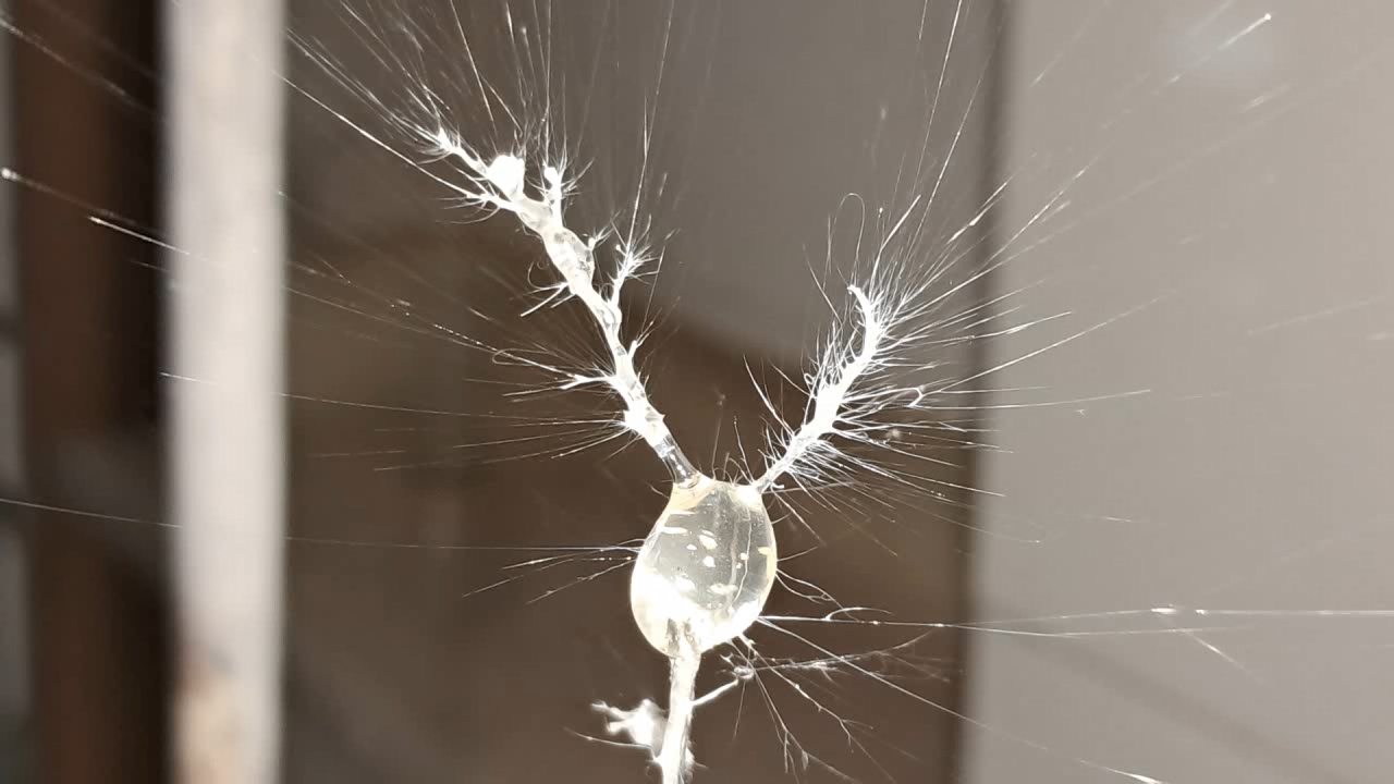

Electrospinning: Solution of Polystyrene in Surrogate Acetone - Part 6
http://chemistry-chemists.com/N1_2026/C ... .html#1002

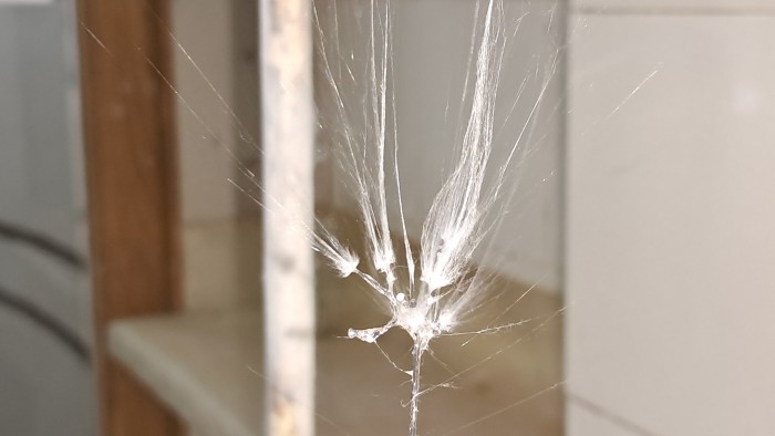

Electrospinning_Solution_Polystyrene_Surrogate_Acetone-65.jpg [ 816.17 KiB | Viewed 7459 times ]

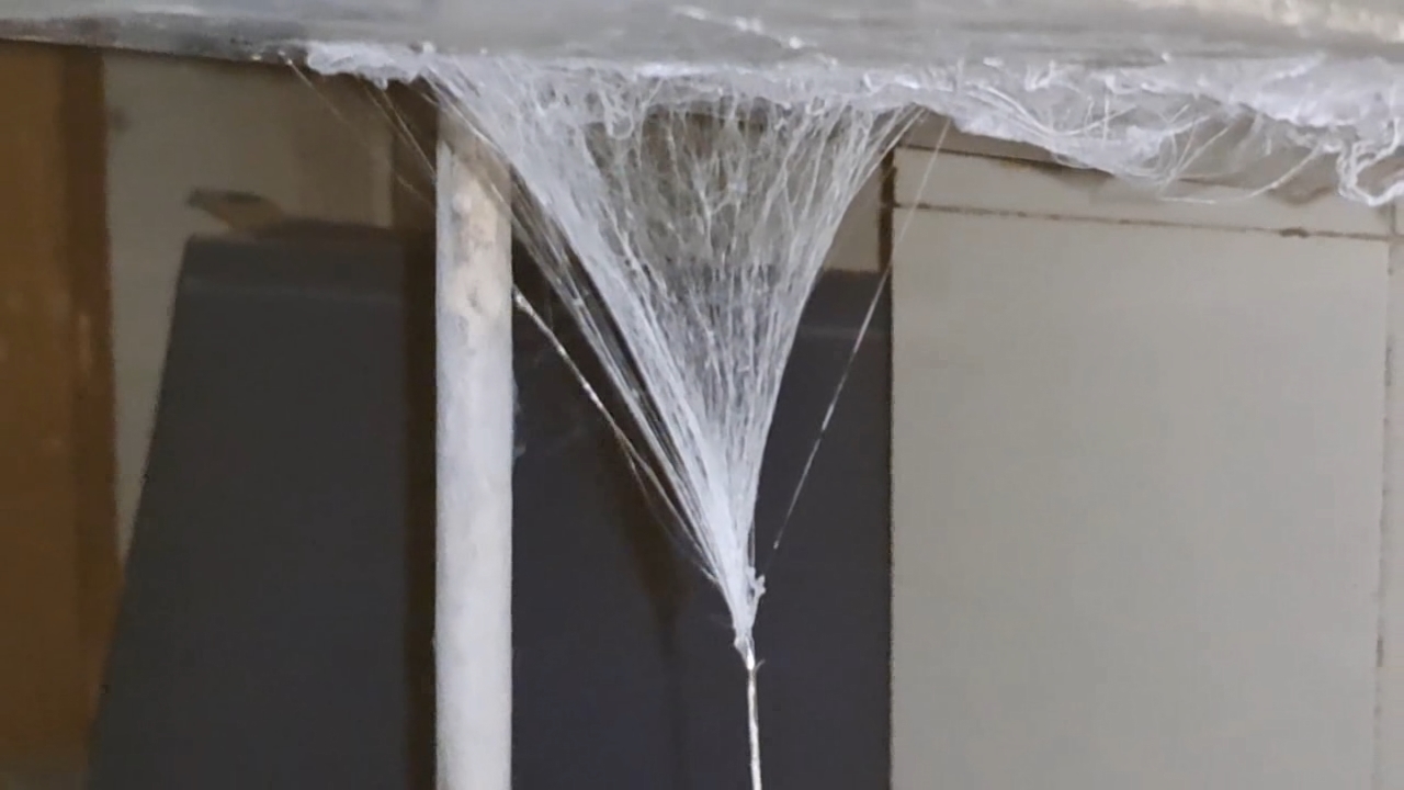

Posts: 69316

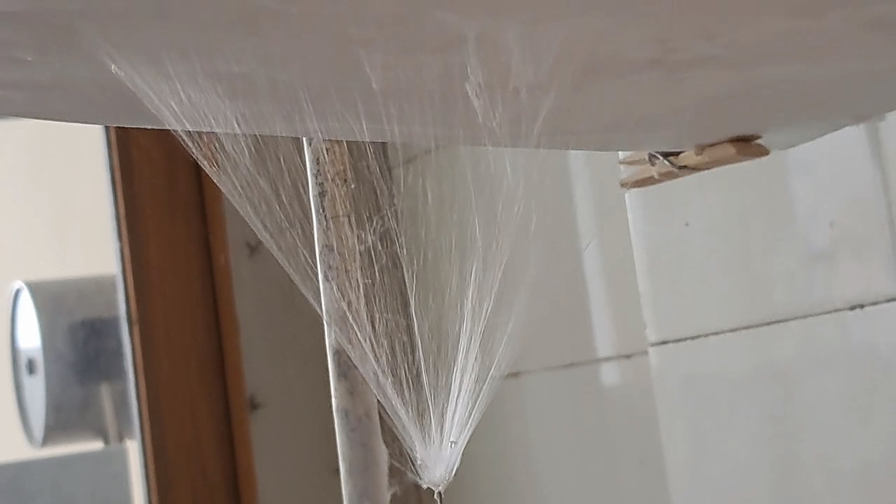

Паутина в вытяжном шкафу лаборатории обычно означает, что люди ничего не делают (даже пыль не вытирают для вида). Сегодня было солнечное утро, в комнате солнечная сторона - увидел, сколько паутины собралось у меня... Правда, паутина эта состоит не из белка паука, а преимущественно из полистирола.
Заодно наблюдал непосредственно, как волокна выстреливают из иглы в сторону от колектора - в штатив, в стену или просто... в воздух: оторвалось волокно от иглы, но не прилипло к пластине-коллектору, поскольку его сдуло сквозняком.

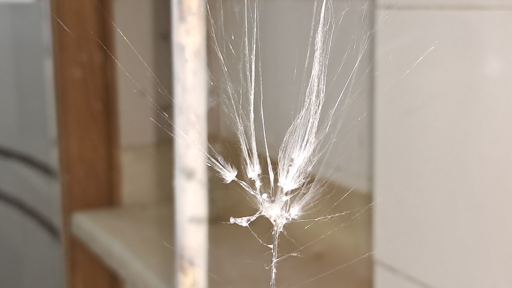

Electrospinning: Solution of Polystyrene in Ethyl Acetate - Part 8
Electrospinning_Solution_Polystyrene_Ethyl Acetate-15.jpg [ 148.46 KiB | Viewed 7284 times ]

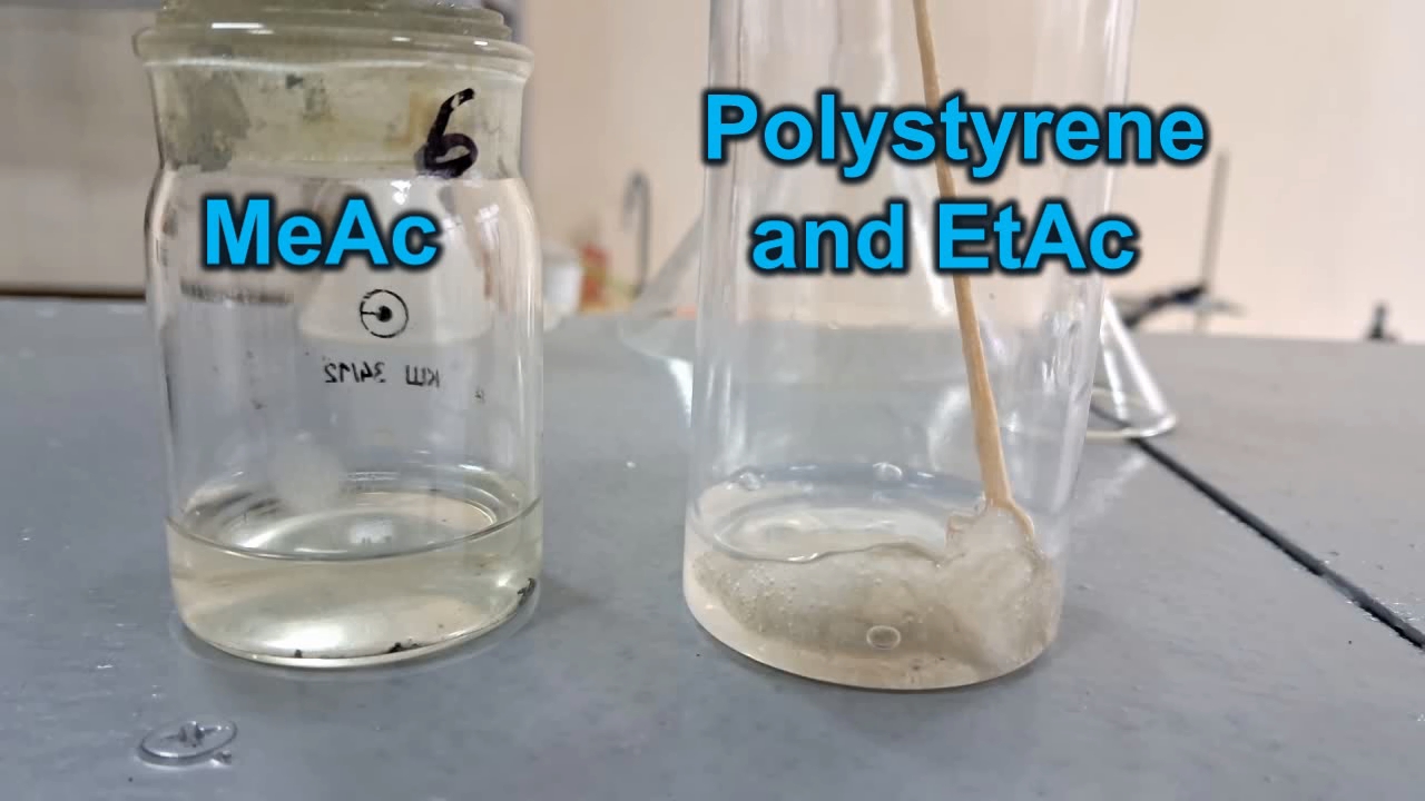

Dissolving Polystyrene in Mixed Solvents. Methyl Acetate Precipitates Polystyrene from Solution in Ethyl Acetate - Part 11
http://chemistry-chemists.com/N1_2026/C ... .html#1112

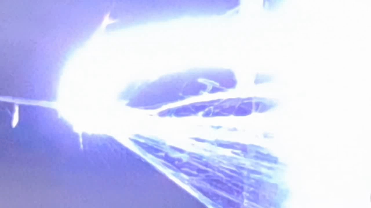

P.S. Вчера был красивый искровой разряд: миниатюрная молния в форме ломанной линии.

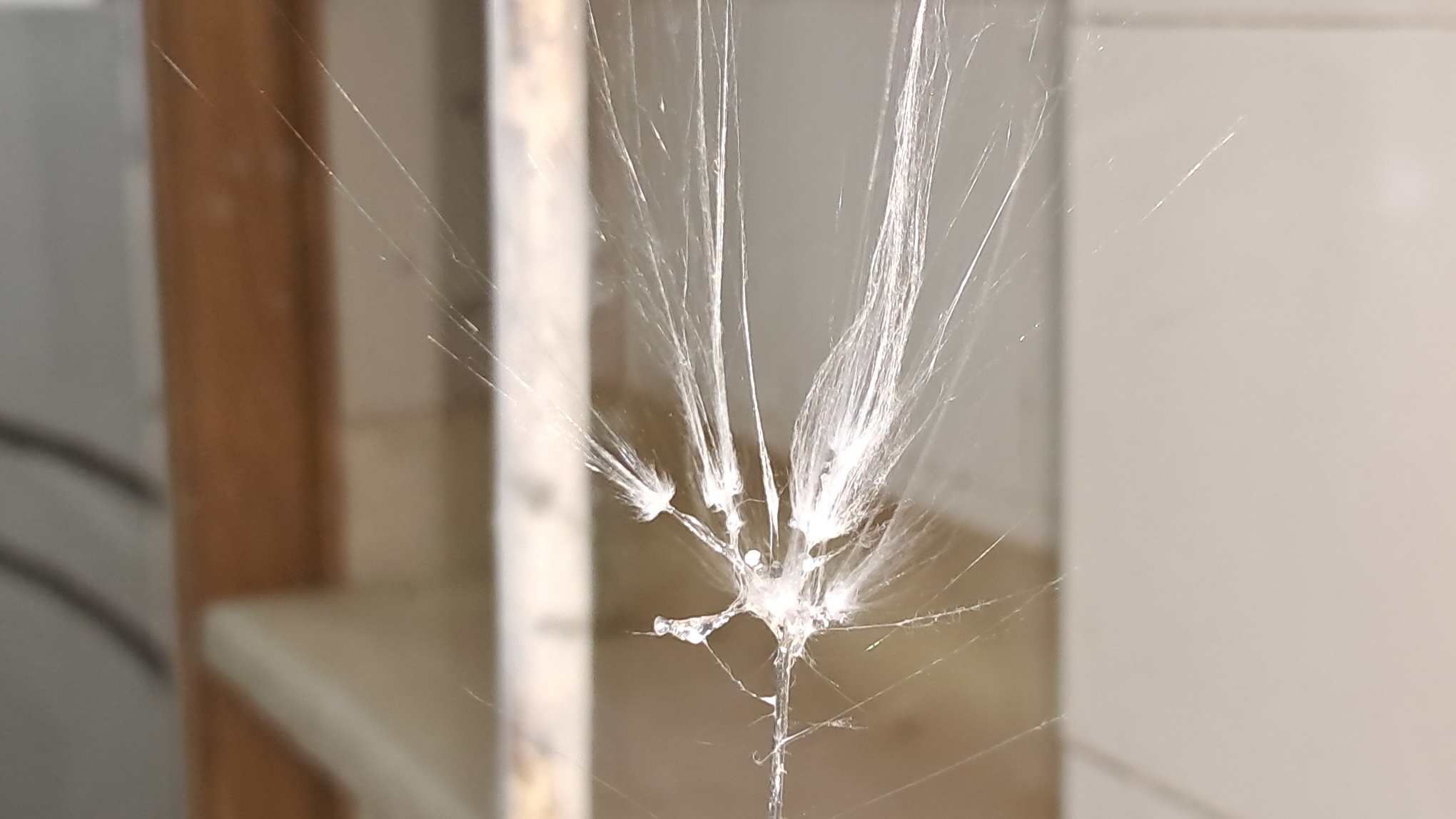

Electrospinning: Solution of Polystyrene in Tetrahydrofuran - Part 15
Electrospinning_Solution_Polystyrene_Tetrahydrofuran-11.jpg [ 267.36 KiB | Viewed 6696 times ]
