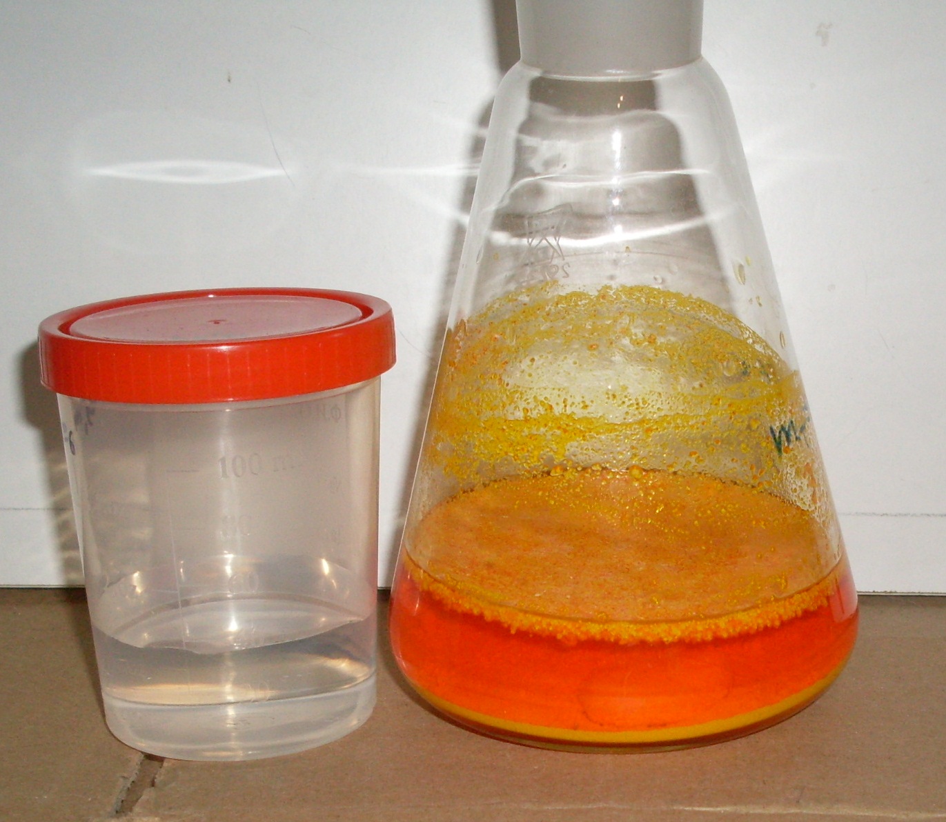

В колбе на первом фото - смесь 20 г хромпика, 6.54 г серы и 70.5 г воды. В стаканчике - 54.54 г раствора NaOH 46 %. Перечисленные массы воды и раствора щёлочи как раз соответствуют 100 г воды и 25 г щёлочи тв.

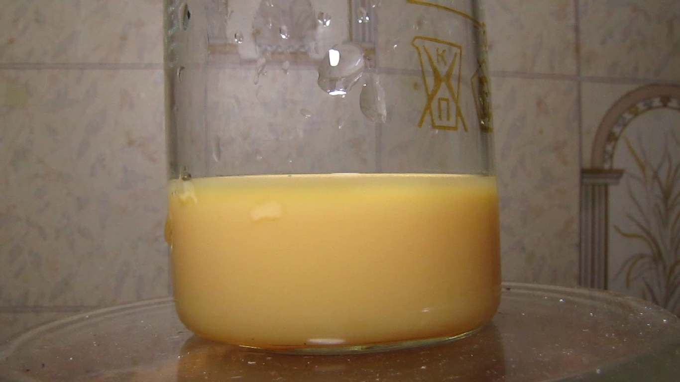

На втором фото - результат добавления щёлочи к смеси. В моём случае раствор не сильно от этого разогрелся.

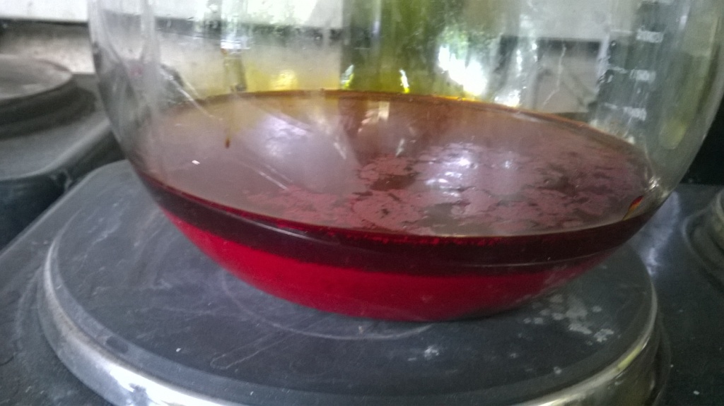

А на третьем - интересующая гидроокись. Раствор над ней выглядит зелёным, на самом деле - жёлтый.
Не зря название этого металла переводится как цвет.
