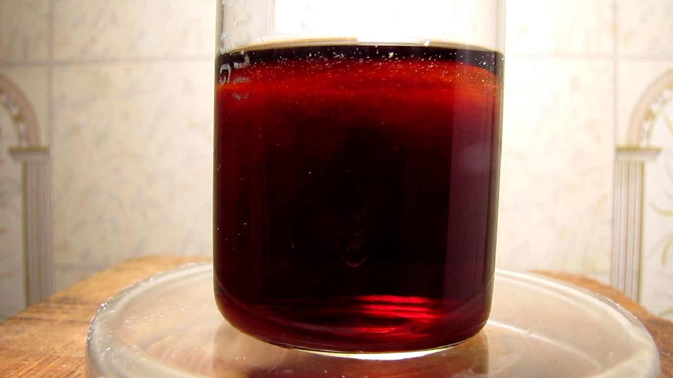

Эксперименты с молибдатами ч.1
Experiments with molybdates
Молибдат аммония и гидрохлорид гидроксиламина
Ammonium molybdate and hydroxylamine hydrochloride
http://chemistry-chemists.com/N4_2020/C ... P11-1.html
Ammonium_molybdate-hydroxylamine_hydrochloride-6.jpg [ 521.98 KiB | Viewed 17708 times ]
Video

Эксперименты с молибдатами ч.2
Комплекс молибдена (V) с роданидом
Thiocyanate complex of molybdenum (V)
http://chemistry-chemists.com/N4_2020/C ... .html#1002
Video
