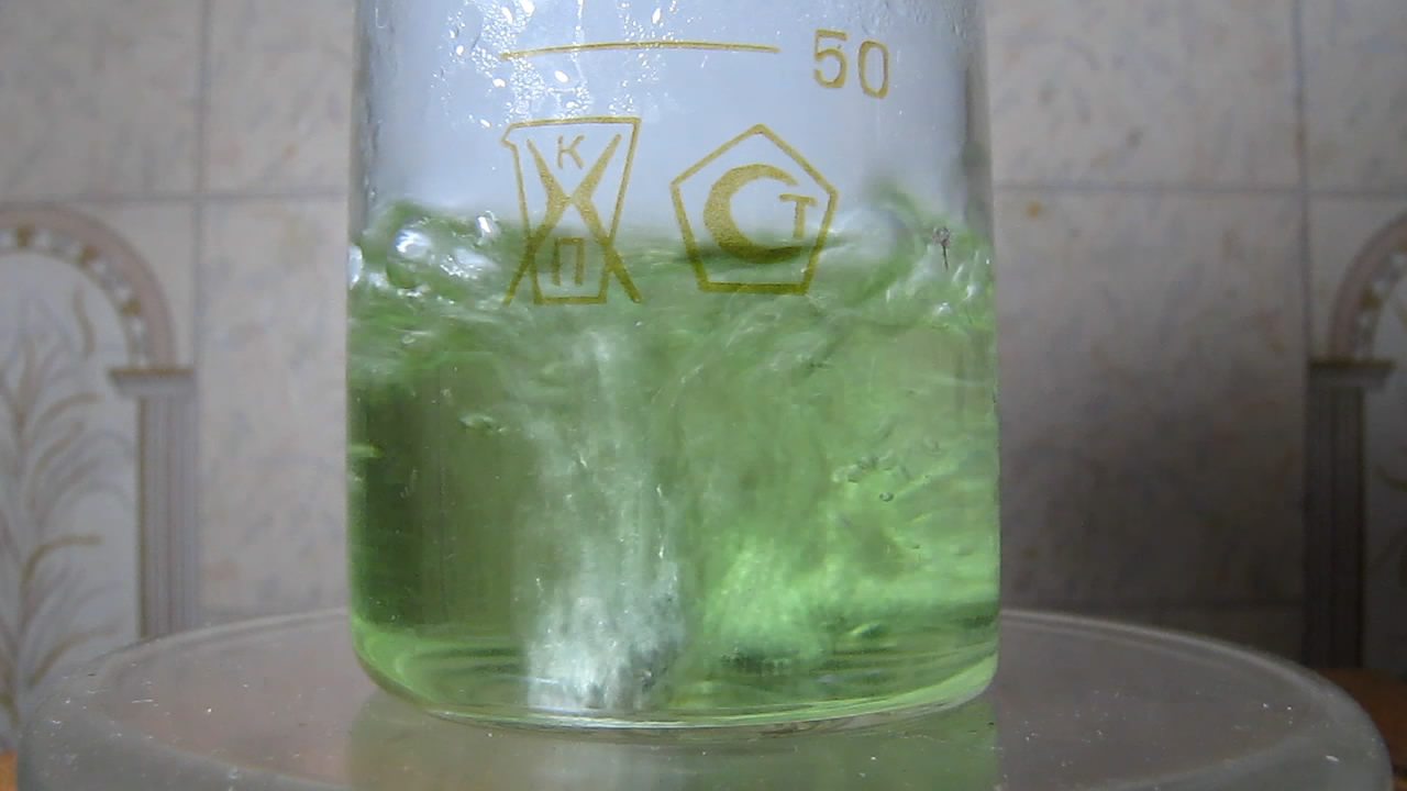

Восстановление молибдата аммония с помощью цинка и соляной кислоты
Reduction of ammonium molybdate by zinc and hydrochloric acid
http://chemistry-chemists.com/N2_2020/C ... .html#1002

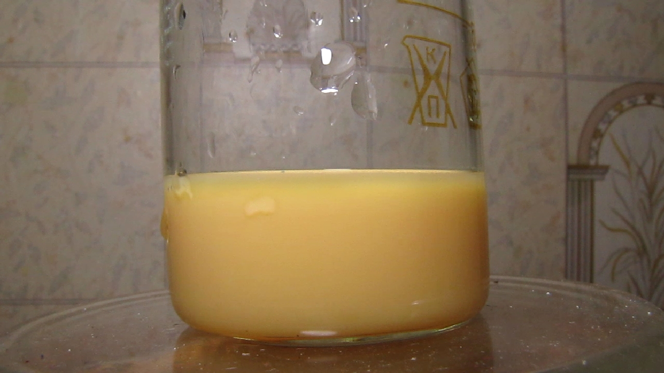

Молибдат, соляная кислота, цинк
Molybdate, hydrochloric acid, zinc
http://chemistry-chemists.com/N4_2020/C ... .html#1003

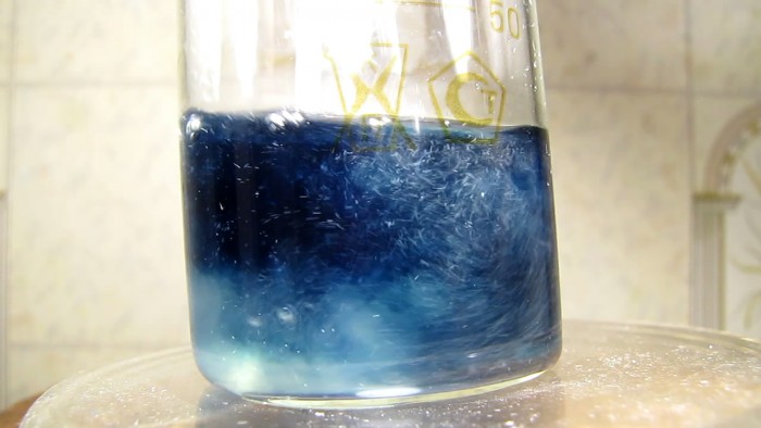

Posts: 69212

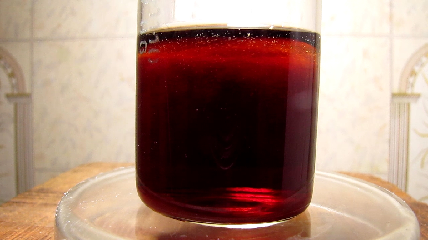

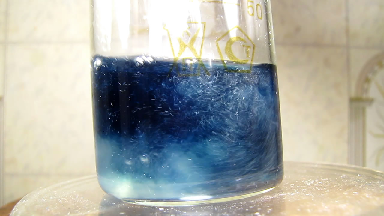

Молибденовая синь, соляная кислота, цинк
Molybdenum blue, hydrochloric acid, zinc
http://chemistry-chemists.com/N4_2020/C ... P10-2.html

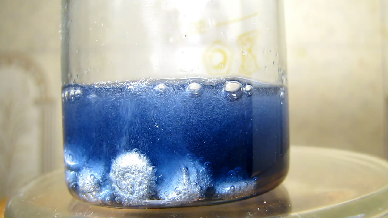

Молибденовая синь, гидроксид лития и алюминий
Molybdenum blue, lithium hydroxide and aluminium

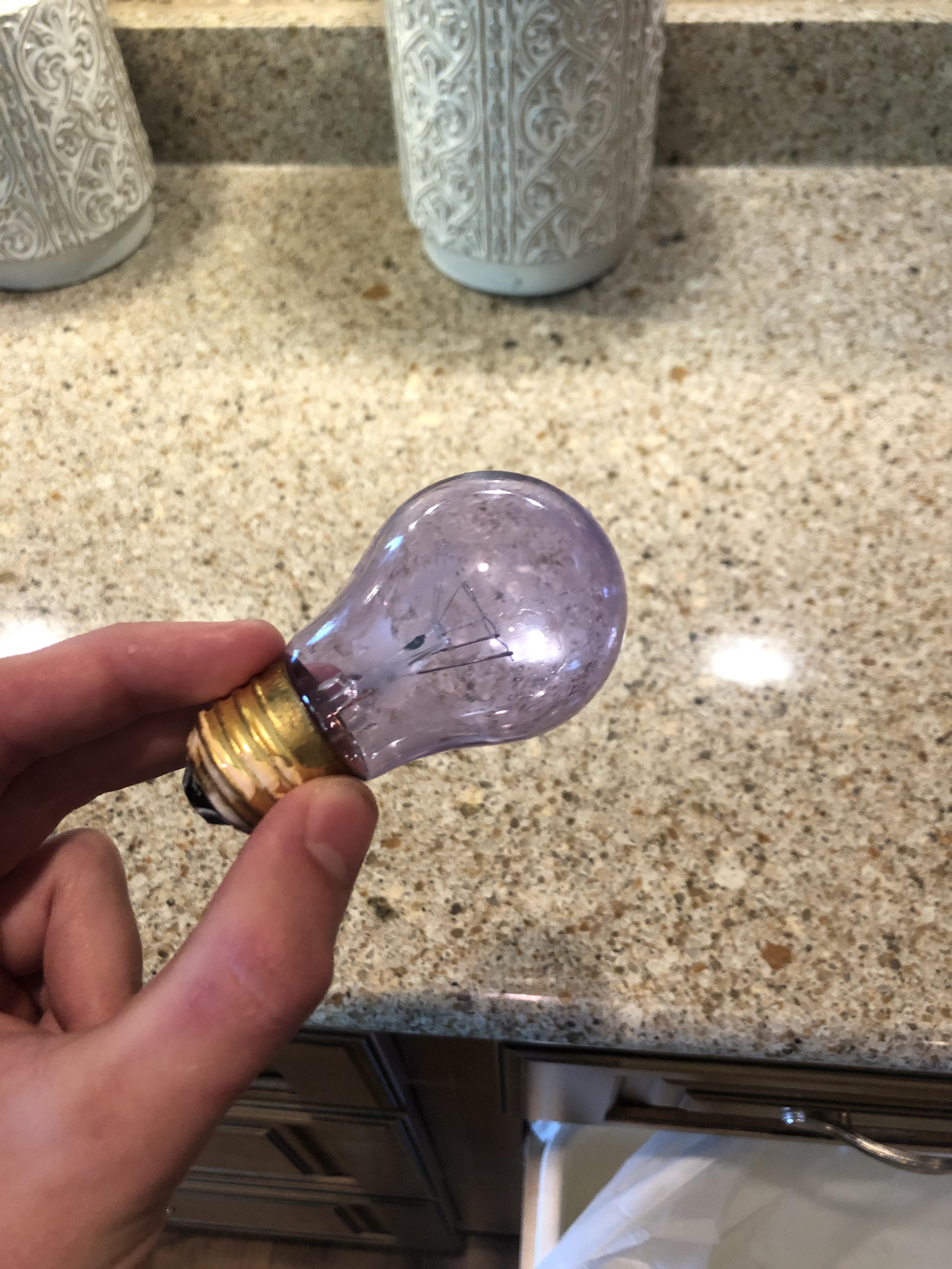

Перегоревшая лампочка накаливания. На колбе образовался налет вольфрама. Удивительно, что он не черный (как обычно), а фиолетовый. Видимо, дело в размере частиц.
https://www.reddit.com/r/chemistry/comm ... _purple_i/

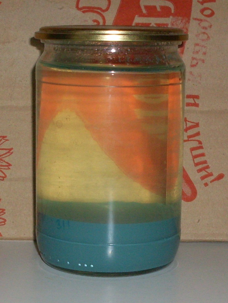

Воспроизвёл опыт Termoyad'а по получению гидроокиси хрома!
По статье непонятно было:
• какого объёма использовалась колба,
• сколько надо взять воды для синтеза,
• сколько примерно времени варить эту смесь.
По фоткам прикинул:
• колба - на 250 мл,
• воды - 100 г,
• длительность варки - пока осадок из зелёного не перейдёт в голубой, в моём случае - 4 часа (возможно, на это меньше времени нужно).
За начало варки принял время загустения смеси. Как совпадение, температура при этом была 90 °C.
Чуть позже скину фотки.

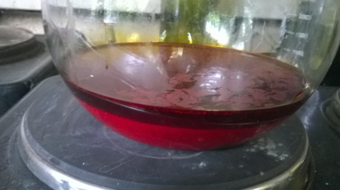

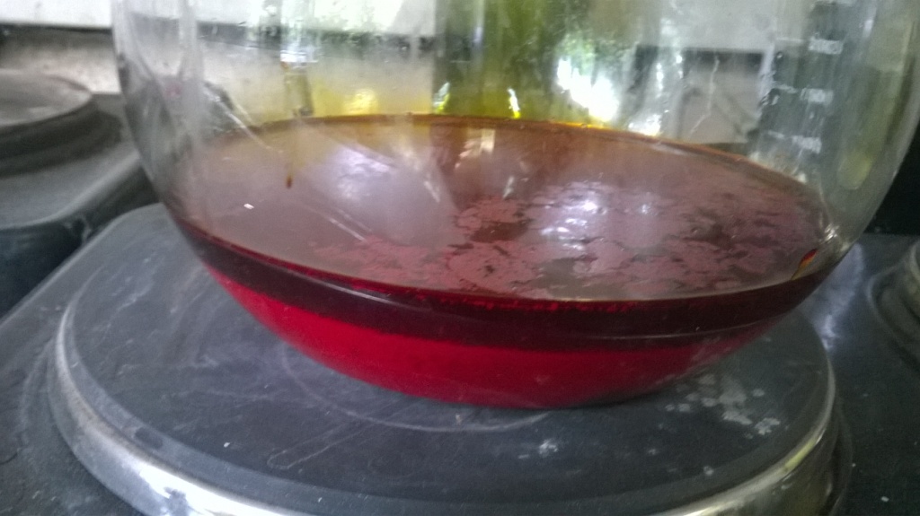

Posts: 388
Location: самарская обл.

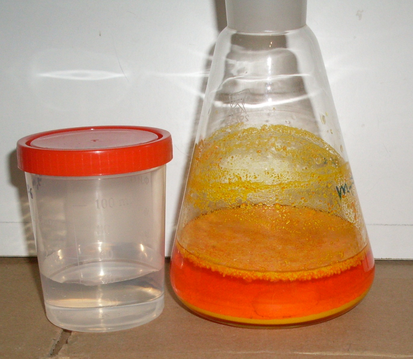

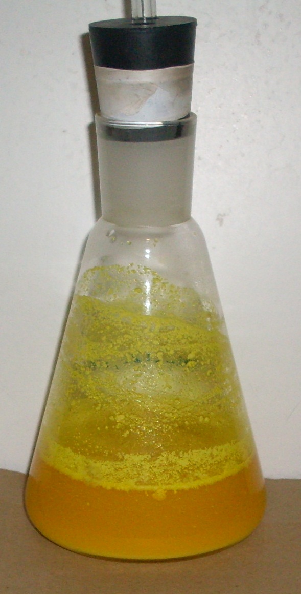

В колбе на первом фото - смесь 20 г хромпика, 6.54 г серы и 70.5 г воды. В стаканчике - 54.54 г раствора NaOH 46 %. Перечисленные массы воды и раствора щёлочи как раз соответствуют 100 г воды и 25 г щёлочи тв.
На втором фото - результат добавления щёлочи к смеси. В моём случае раствор не сильно от этого разогрелся.

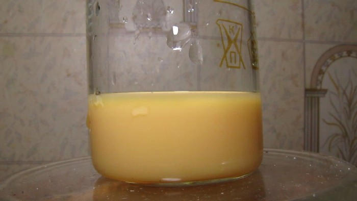

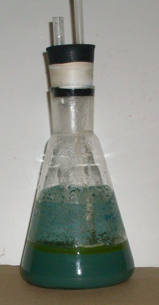

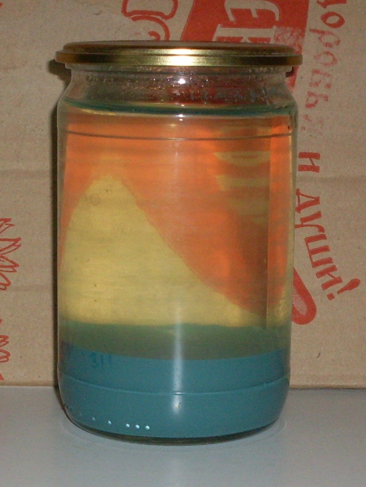

А на третьем - интересующая гидроокись. Раствор над ней выглядит зелёным, на самом деле - жёлтый.
Не зря название этого металла переводится как цвет.

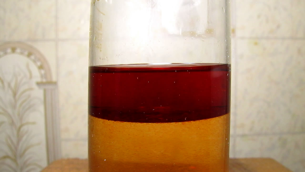

Разбавление, отстаивание и декантация раствора над осадком. И так 4 раза. Получилось разбавить окружающий раствор пока-что в 300 раз.

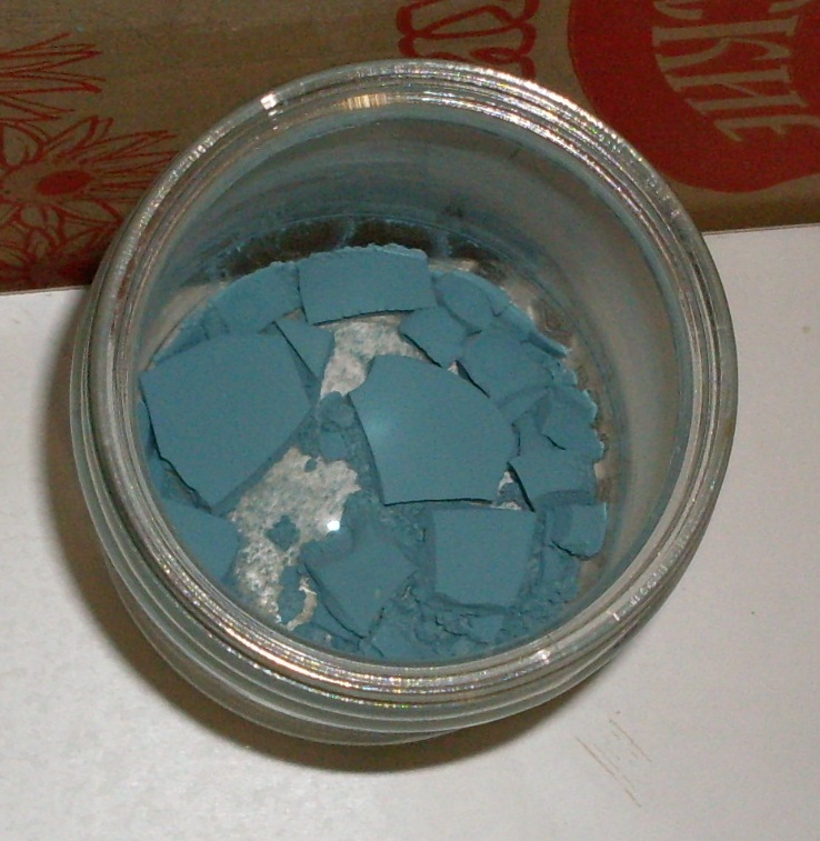

Получилось 16.3 г высушенного осадка, который соответствует примерно составу Cr(OH)3•H2O.
